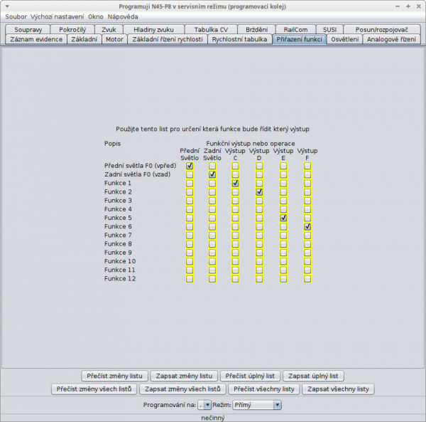

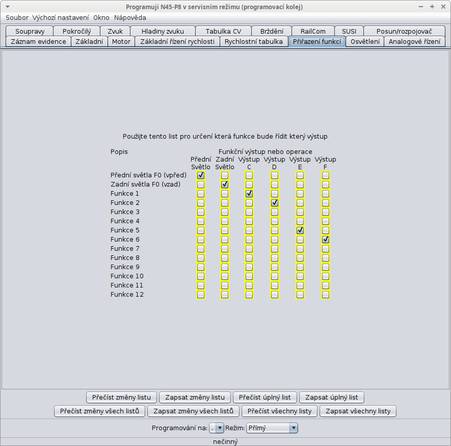

Použij JMRI DecoderPro a nemusíš se hrabat v manuálech.
