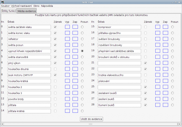

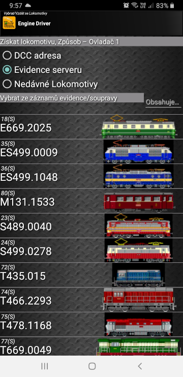

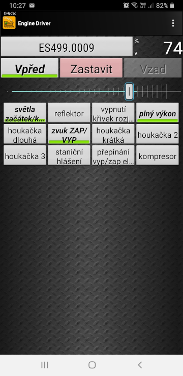

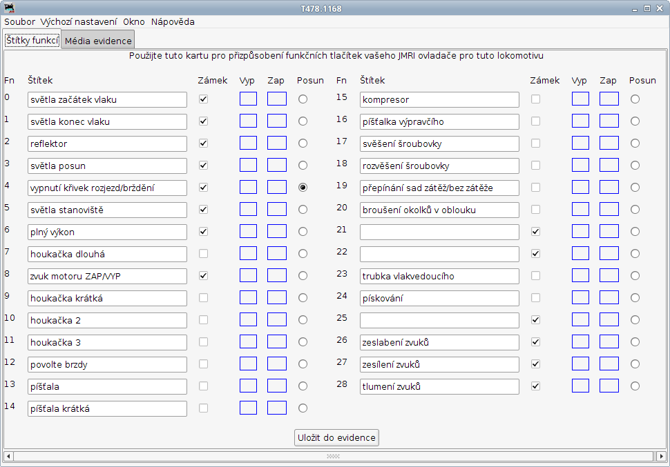

Engine Driver https://enginedriver.mstevetodd.com/ je aplikace pro Android, ale nejenom pro něj. Běží na několika HW platformách, včetně zde diskutovaného ECU Cab Control II. Pro komunikaci se serverem používá otevřený protokol WiThrottle https://www.jmri.org/help/en/package/jmri/jmrit/withrottle/Protocol.shtml.
K tlačítkům Engine Driver lze přiřadit libovolné popisky https://sites.google.com/site/sidloweb/withrottle.
Popisky se nastavují v JMRI DecoderPro https://sites.google.com/site/sidloweb/decoderpro.
Až bude DR5000 umět protokol WiThrottle, tak bude moci být používána aplikace Engine Driver i bez počítače ve spojení přímo s centrálou. Pokud se ovšem používán JMRI, tak to má dvě výhody. Z JMRI Decoder pro se přebírá databáze lokomotiv, nejenom názvy ale i jejich obrázky. Dále se z JMRI přebírají popisky tlačítek, včetně možnosti nastavení tlačítek jako momentová - vhodné pro houkačky. V JMRI WiThrottle Serveru je pak možno monitorovat který ovladač ovládá kterou mašinku.
