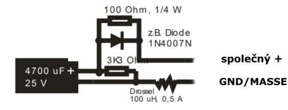

Pokud dekodér nemá extra vývody na kondenzátor, zapojí se mezi společný + (modrý drát) a GND, neboli MASSE, pokud je na dekodéru vyvedený.
ALE - neměl by tam být kondenzátor samotný, ale doplněný o nabíjecí a vybíjecí obvod, viz návod k lokomotivním dekodérům Zimo, strana 57.
Snímek obrazovky 2022-01-11 213641.jpg (26.76 KiB) Zobrazeno 8473 krát
Účelem zapojení je:
- omezit nabíjecí proud (přes odpor 100 ohmů)
- současně dovolit odběr energie z kondenzátoru bez omezení (přes diodu)
- vybít kondenzátor při sejmutí modelu s kolejí (před odpor 3,3 kiloohmu)
- a nepokazit programovací a ovládací pulsy pomocí oddělení kondenzátoru tlumivkou.
Pozn.: Tlumivka může být zapojená i v druhém vodiči, tedy ne nutně tam, kde je, ale mezi + pólem a diodou s odporem 100 ohmů.

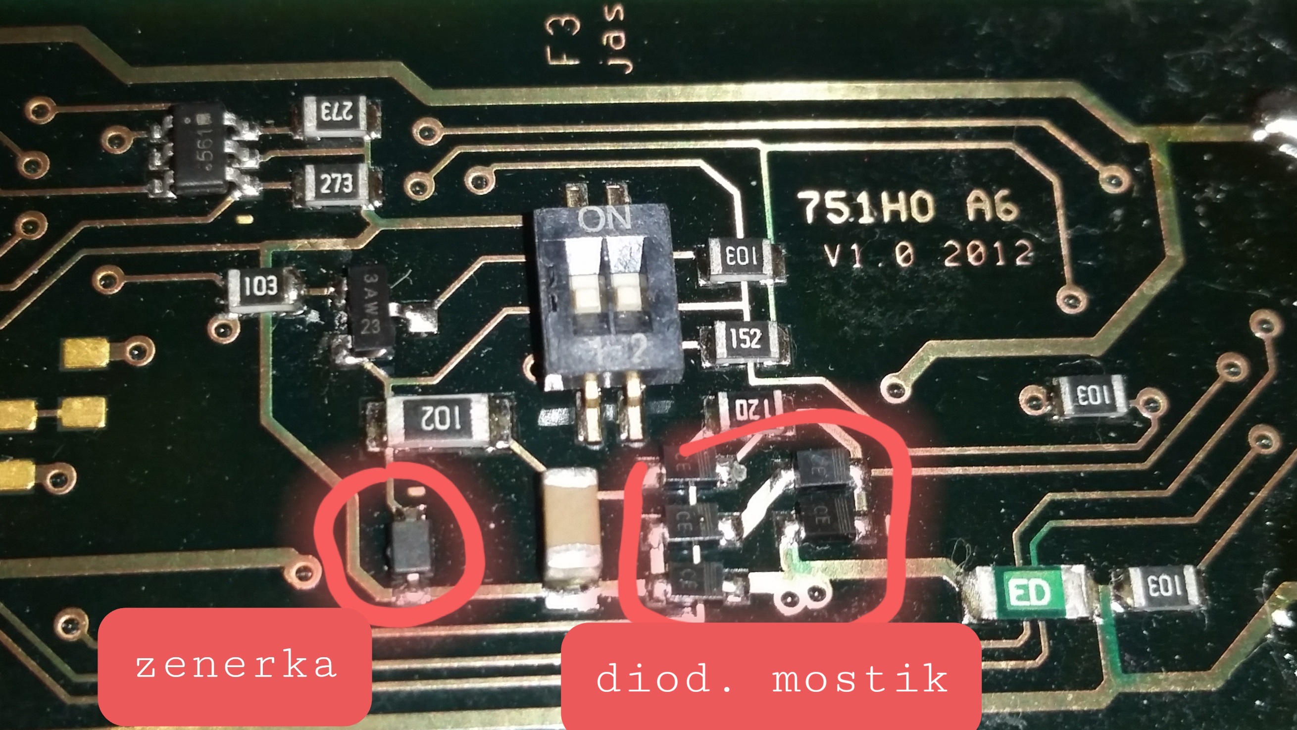

Ja som originál osvetlovacie dosky do vagóvov MTB "očistil" od veškerého bordelu na DPS, zostali iba LED a odpory k nim.
Využil som existujúce plôšky po zdemontovaných súčiastkách, niečo prepojil / niečo preškrabal, následne zapojil na plôšky funkčného dekodéra ZIMO MX671 MODRÝ (+) pól, ďalej GND a patričné súčiastky (viď obrázok z príspevku viewtopic.php?f=6&t=13753&p=303989#p303976).

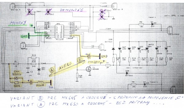

Takze este raz opakujem, ze dekoder spina PLNE NAPATIE voci modremu (+) polu. Plne znamena, ze ked je osciloskopom merane DCC napatie 18V, tak za usmernovacom v dekoderi bude -2 x 0.7V t.j. cca 16.6VDC. Takze nie 5V !
Vyznam bodu 1 nevidim... naco je dobre robit dva obvody s kondenzatorom, ked postaci jeden? Jednoducho sa zbavim usmernovaca na DPS modelu a privediem (+) pol a GND z dekodera na tie miesta kde som likvidoval usmernovac. Naviac doplnim obvody nabijania kondezatora a mam vsetko vyriesene. Jednak silove vystupy (LED), vcitane zalohovania SUSI vystupov, taktiez zvukov...
DOPLNENIE 2 - Obrazok k predchadzajucemu odseku (na podklade Radula63 - DAKUJEM)
Ad bod 1a - MTB dava do navodov omalovanky, za ktore by sa Picasso nemusel hambit. Je to vsetko virtualna realita, len nie pravda. Ako idea dobre, ale nie ako elektrotechnicka schema. Staci zobrat ceruzku, papier a multimeter a schema je za par minut realna.
Jedna DPS z mnohych... ostatne su iba tvarovo ine...
Ad bod 2 - uz som zodpovedal v bode 1. Ano, kondenzator pripojeny na dekoder, zasobuje energiou kompletne cely dekoder vcitane motora, svetiel, zvuku aj SUSI. Ano na SUSI je mozne "zavesit" LED priamo ale treba zohladnit opacnu polaritu a ine vystupne napatie a HLAVNE PRUD LED.
Ad bod 3 - tam by som osobne videl sirsie suvislosti pri programovani a potvrdzovani povelov zvysenym odberom z motora. Priebeh napatia a prudu nemam nasnimany, ale iste je, ze okrem prudovych impulzov nastava aj pokles napatia a tu dokaze robit sarapatu kondenzator s velkou kapacitou. Teroriu necham na inych... :mrgreen:
Doplnenie: usmernovac v dekoderi je hned na privode z kolaji, za nim nasleduju obvody pre priame pripojenie kondenzatora a vysledne "zalohovane" napatie dalej krmi obvody napajania procesora a vsetkych vystupov (silove, SUSI, motor, Audio)... Takto mi to logicky vychadza.
Osobne som pouzil s ZIMO MX645 priamo pripojeny kondenzator 680uF bez podpornych obvodov. Ziadny problem... ale MX645 je na to prisposobena. Kondenzator je pripojeny medzi GND a specialny kondezatorovy (+) pol [nie je totozny s spolocnym (+) polom].
V PIKO Kaluge aj PIKO Hektorovi je osadeny od vyroby kondenzator 1F, 2.7V (3V) s mini DPS a v oboch masinach je osadeny odpor 100 Ohm a dioda. Ziadna tlmivka. Je pripojeny medzi modry (+) pol a GND dekodera.
V oboch pripadoch ziadny problem pri programovami.
Ako som spominal, tak som prekopal osvetlenie MTB vagonov Baim - ostali tam dva kondenzatory 2200uF. Doplnil som nabijaci odpor 100 Ohm, diodu, tlmivku a vybijaci odpor. Dekoder je funkcny MX671 s nastavenym vysokofrekvencnym potvrdzovanim programovania. Ziadny problem.
ZIMO uvadza na VACSINU MX dekoderov s priamym pripojenim kondenzatora maximalnu pouzitelnu kapacitu 6800uF.
PIKO POWERPACK 1F ma elektroniku, ktora (verim tomu) dokaze vplyv kondenzatora na programovanie utlmit.
V ROCO M152.0 v privesaku Blm je v digi verzii osadeny kondenzator 220uF natvrdo bez podpornych suciatok (v rozpore s manualom ZIMO). Ja som do analogovej verzie vlozil funkcny dekoder MX685P16 (klon MX630P16) a vedome som pripojil taktiez natvrdo 470uF kondenzator. A programovanie s vysokofrekvencnym potvrdzovanim funguje. Takze aj ine "ilegalne" zapojenia su dekoderom trpene... a problem pri programovani sa neobjavil.
Ale skusit to s klasickym motorovym MX dekoderom a velkou kapacitou bez podpornych obvodov by som neriskoval...

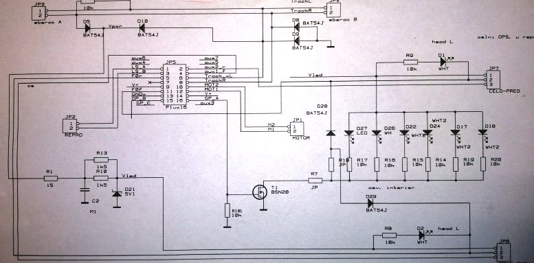

MTB ve všech modelech má okruh osvětlení stabilizovaný na +5V. To hlavně na stabilizaci jasu LED při analogovém provozu. Provozu v digitálu nijak neomezuje běžné použití. V návodech je jen schématická idea. Ve Vašem obrázku stojí ještě za zmínění ta hnědá součástka mezi zenerkou a schottky diodami. Jedná se o kondenzátor 10mikroFarad.
Zde například centrální DPS z modelu TT 854, ale v jiných modelech (napříč velikostmi) je princip stejný.
