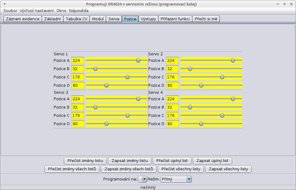

Příspěvekod belgarat » pon 03 led, 2022 2:37 pm
sidlo píše:A nepomohlo by nastavení přes JMRI?
Pres JMRI jsem nezkousel, ale ctenim CV (DR5000 konfig aplikace, MutliMaus) jsem overil, ze pozice "A" = 0, pozice "B" = 255.
