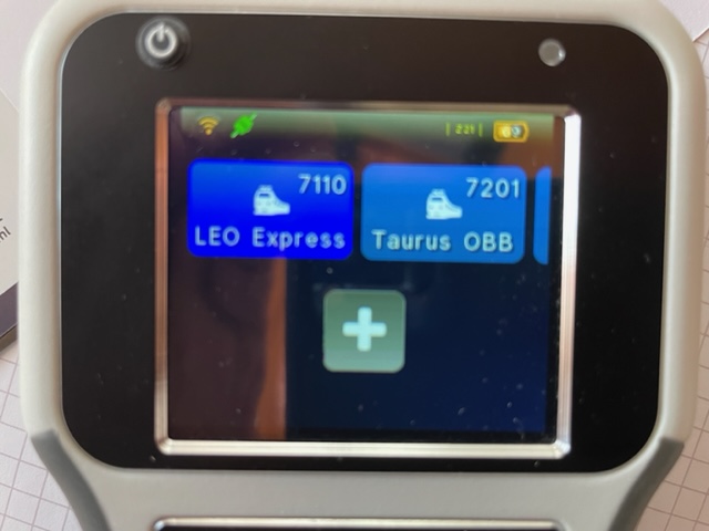

V rámci úvah jsem vyzkoušel wifi ovladač TSC-RC. Při smíšeném provozu s FREDY (s centrálou DR5000) je výsledek následující: Pokud na TSC-RC vyberu lokomotivu, kterou již ovládá FRED, objeví se zpráva "Zvolený vlak je ovládán jiným zařízením. Chcete i přesto převzít kontrolu?). Pokud zvolím "ano", zobrazí se mi sice "tachometr" té lokomotivy, ale ovládat ji nemohu, pokud lokomotiva řízená FREDem jede, vidím na tachometru její rychlost (bez možnosti ji ovlivnit). Pokud mám lokomotivu vybránu na TSC-RC a připojím FRED s toutéž adresou, FRED adresu ztrati (rozsvítí se červená).
Pokud je lokomotiva ovládána jiným ovladačem (zkoušel jsem to s Multimausem, WLANmaus nemám), objeví se shora uvedené upozornění a pokud nestisknu OK, lokomotivu nemohu ovládat (tedy ani nechtěně "ukrást"). Používám ovladač TSC-RC s enkodérem, knoflíkem se ovládá jen rychlost, směr se ovládá stisknutím knoflíku nebo tlačítka OK. Tohle mi vyhovuje víc než způsob jaký používá Multimaus i WLANmaus, jsem zvyklý na FREDy a ovladače Digitrax,
Volby lokomotiv jsou podstatně přehlednější než na Multimausu, na obrazovce volby mám slovní název lokomotivy a adresu. "listovat" v adresáři mohu knoflíkem enkodéru nebo tlačítky < a >.

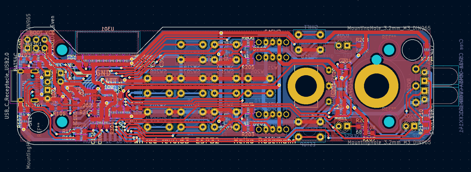

Příspěvekod Zdenek Valter » pát 23 zář, 2022 5:11 pm
Příští týden budu mít k dispozici plošné spoje.
Naistaloval jsem si i KiCAD ale zatím s ním neumím.
Obrázek plošného spoje:

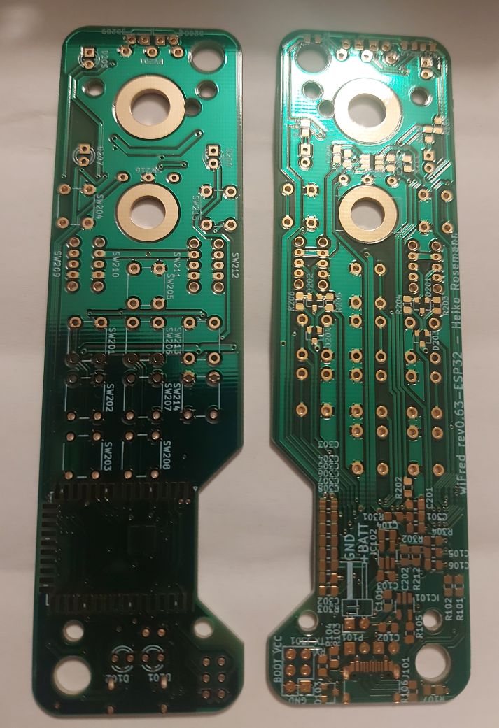

Příspěvekod Zdenek Valter » stř 28 zář, 2022 9:12 am
Tak už je mám.

Jak jsi s WiFREDem postoupil? Máš někde podrobnější informace o způsobu ovládání? Jak je to s nabíjením? Pokud jsem pochopil z předchozí diskuze, používá se protokol WiThrottle, což předpokládá centrálu TCS-2, ESU command Control (PIKO Smart Control), YC7001, YC7000 nebo kteroukoli centrálu s LocoNetem a interface Digitrax LNWI.
Příští týden jsem na setkání FREMO, tak se třeba něco dovím.
