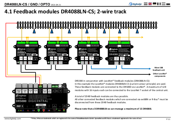

Příspěvekod sidlo » stř 06 říj, 2021 8:04 pm
JuTi píše:"V prípade návestidiel je potrebné vytvoriť izolovaný úsek prerušením jednej koľajnice, je jedno ktorej? Izolovaný úsek, v prípade oddielového návestidla - autobloku, sa spravidla končí pri ďalšom návestidle, prípadne aj skôr na šírej trati (napríklad úsek dlhý na jednu bežne dlhú súpravu)? Alebo iba kúsok za návestidlom?"
To záleží na konkrétním hardware. Např. výše zmíněný DR4088LN https://drive.google.com/file/d/1hTeP5zYqY56WV0oMGMbuom0_zlotcjBC/view píše, že je jedno která kolej to bude, ale na celém kolejišti to musí být ta jedna stejná kolej.
Obecně hlavní návěstidlo (čímž oddílové návěstidlo je) kryje úsek za návěstidlem až k dalšímu hlavnímu návěstidlu. V nejjednodušším případě tedy mezi dvěma hlavními návěstidly bude právě jeden izolovaný úsek a bude dlouhý právě tak jako je dlouhý oddíl, tedy od návěstidla k návěstidlu.
Ale někdy jeden úsek není možný nebo vhodný, např. z důvodu existence chráněných přejezdů. Na oddílovém návěstidle je možno postavit volnoznak pouze v případě, že všechny izolované/snímané úseky budou volné/neobsazené. JMRI Logika návěstidel na to pamatuje. Ke každému návěstidlu je možné přiřadit libovolný počet snímačů obsazení, které mají být kontrolovány.
Příspěvky: 3872

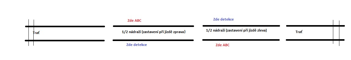

Příspěvekod chphoto » čtv 07 říj, 2021 6:05 am
sidlo píše:
Tak tuhle informaci jsem nepostřehl, že na celém kolejišti, já jem si myslel (a třeba asi špatně), že pro jeden modul by bylo dobré, aby to byla jedna stejná kolej, ale že další modul by to mohl mít v druhé koleji. Takže jsem si myslel, že použiju ABC moduly na nádraží, 2 kusy, celé nádraží děleno na 2 izolované úseky (kompletně izolované) a na pravé koleji ve směru jízdy bude ABC a v levé koleji bude detekce. Takže pokud by to takto nešlo, tak bych musel vymyslet jiné řešení.
viewtopic.php?f=1&t=13533

Příspěvekod sidlo » čtv 07 říj, 2021 6:24 am
To se společná vlastnost pro většinu modulů detekce obsazení.
Z centrály jdou dva vodiče. V manuálu jsou označeny jako červený a žlutý. Červený jde do jedné společné kolejnice. Žlutý jde do DR4088LN/88/RB/RC do společné svorky C. Z detektoru obsazení to potom přes svorky 1 - 16 pokračuje do druhé dělené kolejnice.
Z důvodu konstrukce DR4088xx nelze tu jednu dělenou kolejnici libovolně měnit.
Např. modul zpětného ohlasu S88 od dccdoma http://dccdoma.eshop-zdarma.cz/g240.Modul+zp%ECtn%E9ho+hl%E1%9Aen%ED+S88.html má jeden výstup uzpůsoben pro připojení k druhé kolejnici (např. pro vratnou smyčku). Z tohoto důvodu má tento jeden výstup svoji vlastní svorku C (u tohoto výrobku se svorka jmenuje jinak a je tam ještě navíc propojka pro provoz bez smyčky).
Příspěvky: 3872

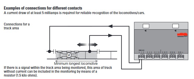

Příspěvekod chphoto » čtv 07 říj, 2021 6:45 am
No já jsem našel toto a tam je to nakreslené trochu jinak a toto by mi spíše vyhovovalo, ale musím to tedy vyzkoušet, jestli to půjde nebo ne, když to bude do jedny a druhý koleje.
Ale aby to nebylo taky tak, jako to má Digikeijs, to bych to pak nemohl použít tak jak plánuju.
