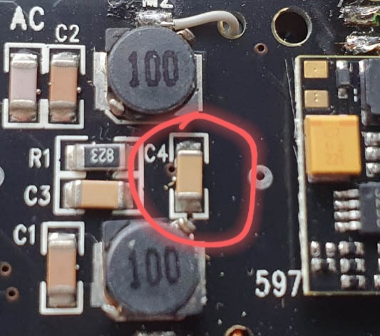

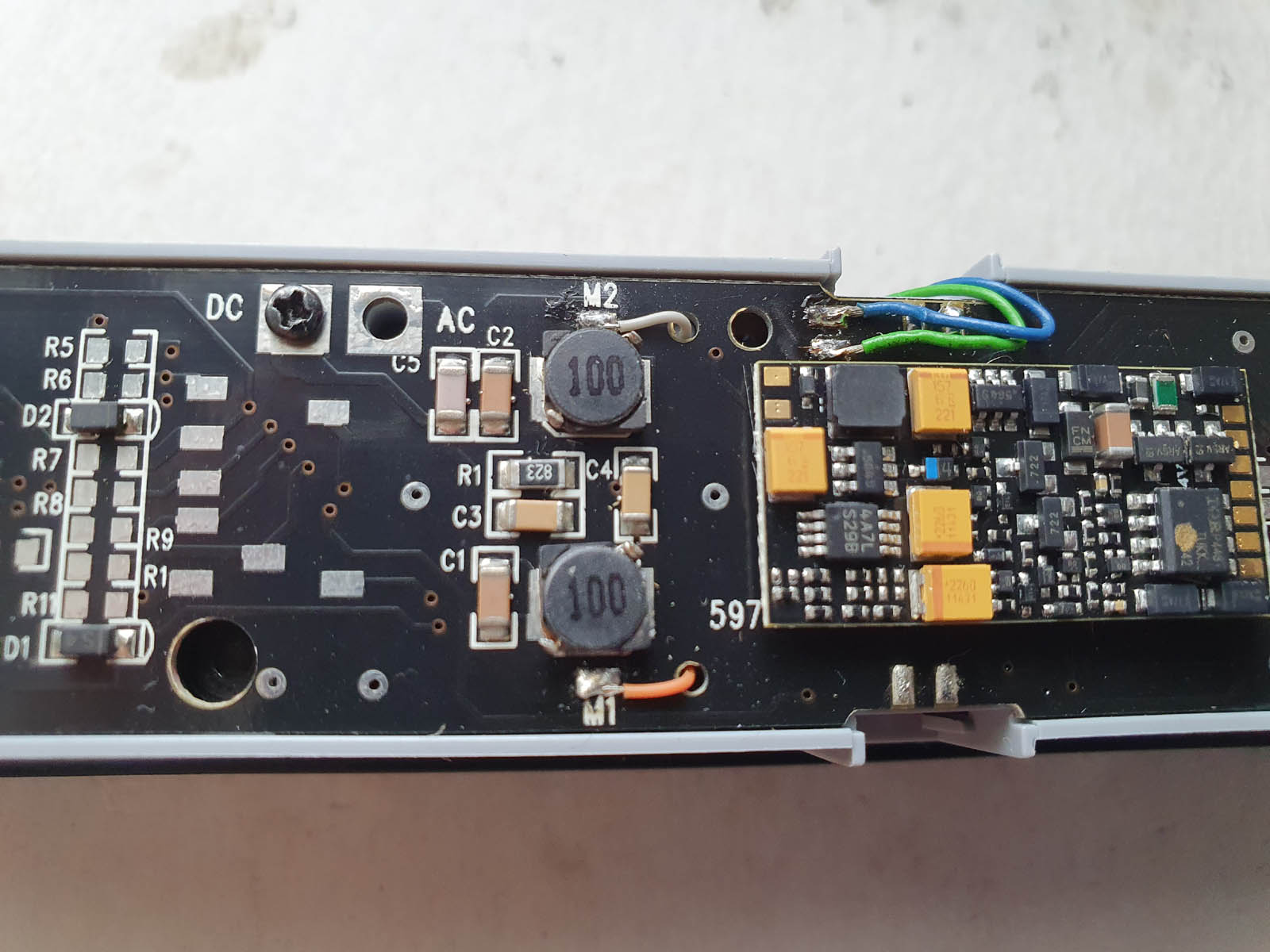

Zdravím vespolek. Poradí mi někdo? Po vložení zvukového dekodéru ZIMO do lokomotivy T679.2 Ragulin od PIKO se lokomotiva samovolně zastavuje a opět rozjede. Dělá to nahodile. Prý stačí vyndat kondenzátor. Ale který? Je jich tam 5. Díky moc za pomoc.

C4? , taky jsem to řešil u vectrona :mrgreen:

Vyber von C4 a mas klud...

Kondenzátor je venku a lokomotiva už jezdí normálně a samovolně nezastavuje.

jen doplňující dotaz ke kondenzátoru C4, vypájet a kontakty vodivě propojit, nebo nechat přerušené ?

Iba odspájkovať, NIČ NEPREPÁJAŤ !!!
Plôšky zostanú voľné...
