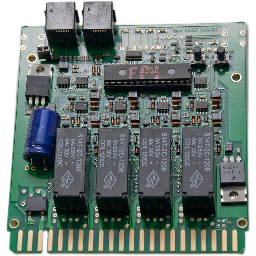

DIGITRAX PM42 power management
zajímavé zařízení
- 4x sekce
- detekce Shortcutu
- Loconet
- nastavení v JMRI
- https://www.digitrax.com/media/apps/pro ... 20PM42.pdf
- cena od 65$ plus postovne/clo

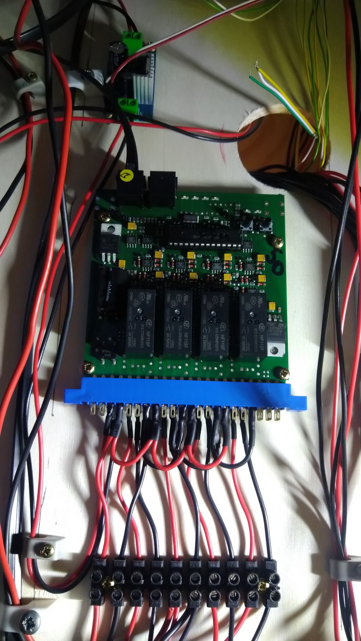

na první tři mam zapojeny koleje 3xDR5088rc, 2xDR5013 a na čtvrtej zatím všechny výhybky, ale bude tam všechno další ostatní

To se mi nezdá dobrej přístup. Já bych to rozdělil podle topologie. Je lepší vědět, že je problém v nějaké stanici, než vědět že je to výhybka a nevíš kde ji máš hledat.

každej výhybkovej dekoder je ještě přes 500mA pojistku, jak na vstupu DCC tak AC
a řekl bych že většinově to bude výhybka u které je mašina
