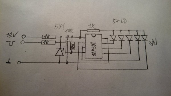

Příspěvekod BohousP » úte 23 bře, 2021 1:44 pm
Toto by mělo být zapojení novější verze. Ale bez záruky, neověřoval jsem to.

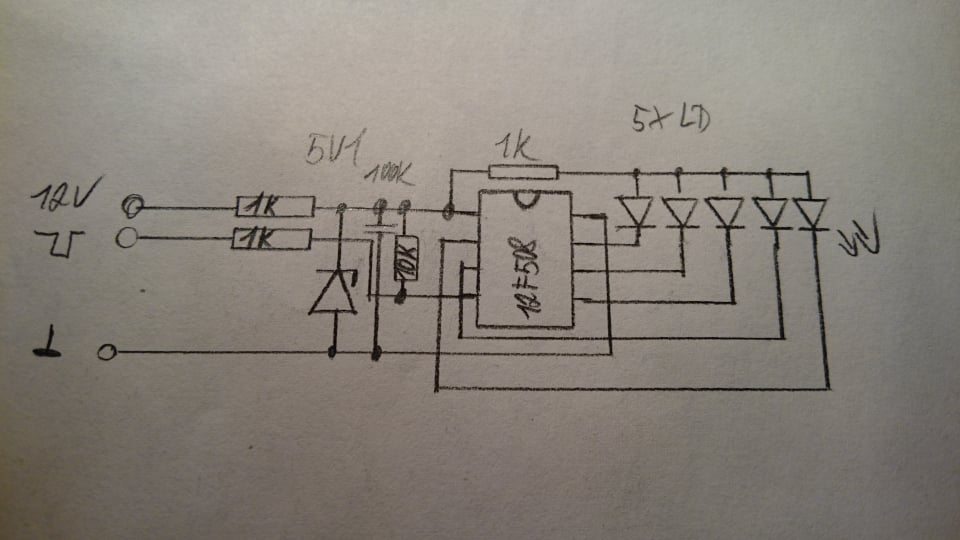

Příspěvekod BohousP » sob 27 bře, 2021 1:24 pm
Zkus nakreslit, jak to máš zapojené.
Každé návěstidlo (hlavní, předvěst i opakovací předvěst) musí mít svůj vlastní dekodér NV7 (to S-com návěstidla mají). Jejich napájení a vstupy se propojí paralelně. Na straně LED se nepropojují, pouze se tam na deskách předvěstí propojí výstupy na červenou a zelenou.

Příspěvekod Horal » sob 27 bře, 2021 3:15 pm
Horal
