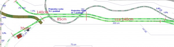

Panove, prosim o radu - rozdeleni useku s ohledem na moznosti PC rizeni. Velikost TT (budu uvadet rozmery v cm).
Na casti kolejiste (viz obrazek) budeme mit dvojkolejku (falesnou). Vnitrni kolej zaleze na leve strane do tunelu a toboganu, na te problem neni. Vnejsi kolej zleva vychazi z odbocky (kterou jsme diskutovali jinde), tesne pred tunelem (v leve dolni casti obrazku) je mala zastavka.
Rychliky asi budou projizdet, do zastavky se vleze tak leda brejle + 2Y nebo spis M152 + Baafx, takze kdyz bude neco stavet, bude to kratke. Nejdelsi soupravy, ktere bude mozne provozovat (kvuli delce koleji v nadrazich) budou cca 130cm. Jde mi prave o rozdeleni te vnejsi koleje na useky. Kdyz udelam od odbocky usek zhruba 140cm, tak zbudou 2 kratke, ktere pripadny rychlik asi zaplacne oba. Zato pripadny osobak stojici v zastavce se vejde do jednoho useku.
Je to rozdeleji jak je naznacene na obrazku OK, nebo byste to nakouskovali jinak ?

Pokud plánuješ automatickou jízdu vlaku pomocí PC, pak bych ten úsek u zastávky udělal tak, aby na něm v pohodě zastavovaly osobní vlaky (hranice tedy podle požadavku SW). Na venek, tedy pro autoblok, by to byl jeden úsek až za to minutí té smyčky, tedy do místa styku úseků té druhé trati. Pokud se bude jezdit jen na ruku, pak jej nedělat (udělat, ale proklemovat, co kdyby).

V podstatě souhlasim se Sidlem, taky jsem si všiml, že vpravo na obrázku není naznačeno dělení mezi výhybkou a angličanem, tam bych určitě oddělil a detekoval samostatně. Jinak si ale myslím, že pokud nemůže nastat stav, kdy nezávisle přes zhlaví mohou projíždět dva nebo více vlaků, tak postačí detekovat celé zhlaví jako jeden úsek, nebo ne?

Tady se 'rucne' jezdit az tak moc jezdit nebude. @sidlo muzes svou obecnou odpoved konkretizovat pro ten planek ? Mne slo specialne o to, ze "normalne" bych nasekal useky na volne trati na max predpokladanou delku soupravu + urcita rezerva, na trati k zastavce to nejde. Tak jak "aby to bylo riditelne".
@Tomas Lebeda: jo, v odbocce by tech useku melo byt vic, regionalni trat se priblizuje a usti/odbocuje do 2kolejky - v podstate by to melo byt prujezdne vsechno najednou, tam nektere vyhybky budou skutecne samostatne, jinak mam detekovana cela zhlavi. Nevadi mi, ze na panelu sviti obsazene zhlavi, protoze JE obsazene. Logika staveni cest ... no tam jsem se jeste nedostal :) ale kdyz to bude v JMRI moc 'spatne' tak si to spravim podle sveho...
Ad priblizovaci useky: Brano od odbocky by stejne prvni navestidlo pro jizdu smer vlevo nemelo byt bliz nez je naznacene oddeleni (aby byla stojici souprava mimo obvod odbocky). Jsou ty navestidlove useky nezbytne nutne jako samostatne-detekovane ? Pokud tam zustane viset souprava (napr. na navestidlu), tak stejne obsadi usek delky XY ... jako bodovou indikaci pro zastaveni (resp dobrzdeni) pocitam s infrasenzory.

Ta odbočka, která není na posledním plánku vidět celá, umožňuje postavit 3 současné vlakové cesty. V tomto případě tedy musíš detekovat každou výhybku zvlášť.
Na plánek si namaluj všechny návěstidla (i virtuální, ty ve skryťáku) - vjezdová, odjezdová, oddílová, předvěsti. Dělení úseku pak bude v místě návěstidla, případně kousek za ním. Nakouskovat mezistaniční úsek v místech kde není návěstidlo postrádá smysl, protože v polích vlak nezastavuje. Tady vycházím z předpokladu, že to stavíš alespoň trochu modelově. Videí na internetu, kdy vlaky automaticky krouží po oválu bez návěstidel je hodně, ale s realitou/modelovostí to nemá nic společného.
