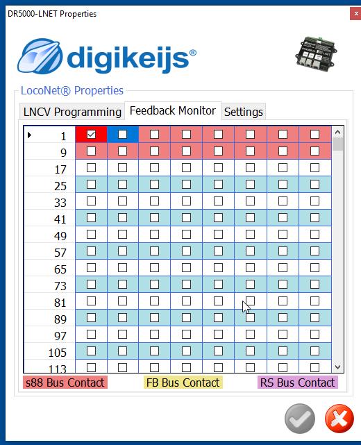

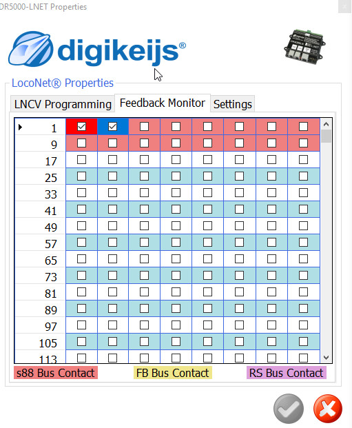

Prvni level je USB spojeni na DR5000 centralu primo z jejiho ovladaciho programu. Divam se na monitor LocoNet-T. Podle ocekavani, kdyz je lokomotiva v useku #1, je zaskrtnuty usek 1.
Pri prejezdu jsou po urcitou dobu zaskrtnute OBA. Pak po uplnem prejezdu do bloku #2 jen usek #2. OK.
Nizsi citlivost detekcniho modulu mohu neprimo potvrdit: necham-li loko na predelu mezi useky stat SVITICI, monitor eviduje oba useky jako obsazene. Pokud lokomotivu ZHASNU, oba useky se po urcite dobe odznaci a sem-tam problikne na chvili fajfka a hned zase zmizi. Tenhle stav je asi nejak "smrtelny", protoze po znovu-zapnuti svetel uz se nedetekuje ani v jednom useku (stoji stale v obou), ba dokonce ani kdyz ji pomalu a svitici jezdim pres predel mezi useky, ani po uplnem najeti zpet do useku #1 tento NENI stale evidovan jako obsazeny - ani pri rozjezdu na cca 1/2 max rychlosti. Co funguje 100% je loko zcela odstranit z koleji, a znovu polozit: do te doby se chova detektor chaoticky.
