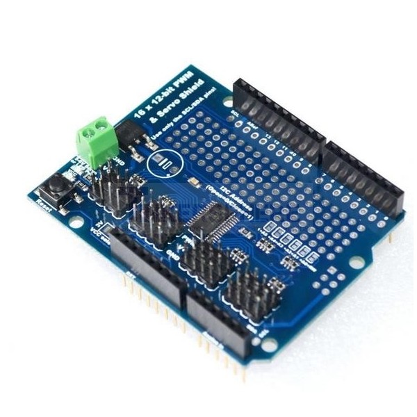

Příspěvekod ohruska » pon 25 led, 2021 10:05 am
Mě šlo jen o kostru toho programu.
Já bych chtěl použít toto:
Na desce je místo pro vstupní obvody.

Příspěvekod belgarat » pon 25 led, 2021 12:09 pm
look23 píše:K servům prodával eshop pojezdy.eu odrušovací filtr viz odkaz
Těch 16 serv najednou by mě zajímalo, protože taková Mega 2560 zvládne maximálně 15 (počet PWM výstupů).
Vic serv muzes ovladat ruznymi "triky" i s mensim Arduinem. Muzes na vystup PWM zapojit demultiplexer; mam to pouzite v https://github.com/svatoun/analog-servopoint (tzn. ze 4 PWM vystupu krmim 8 serv). Nebo muzes davat jednotne PWM vsem, a spinat napajeni jen toho serva, se kterym se prave ted pracuje. V obojim pripade muzes ovladat vic serv, ale nelze pohybovat _vsemi nebo libovolnymi najednou_. Takove omezeni vetsinou v pripade zeleznice neva :)
Ad ten obvod co pise ohruska: Pokud obsahuje IC PCA9685, kdysi jsem to zkousel s vice knihovnami, vc. https://github.com/NachtRaveVL/PCA9685-Arduino kterou jsem pouzival kvuli software I2C (nevychazely mi piny); ten samozrejme omezeni na soucasny pohyb nema :) Napajeni serv doporucuju doplnit o clen z dilny Patera (https://sites.google.com/view/pater/dcc/servo_decoder), ktery potlaci cukani pri nabehu napajeni (odzkouseno na nekolika seriich / dodavetelich SG90 z CIny - ale bez zaruky obecne).
Pro praktickou aplikaci radim drzet se rady Sidla -- moc dlouhe draty = moc problemu. Radsi pouzij nekolik malych Arduin v mistech koncentrace serv, nez jedno Mega.
