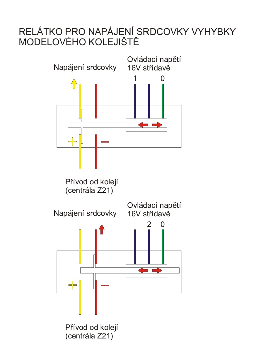

Mám takový problém. Na tomto diskuzním fóru se většina z vás shodla na tom, že pro digitální kolejiště z centrálou je lépe použít výhybky z vodivou srdcovkou. Jak ale takovou srdcovku napájet. Pokud nechci použít motorycké přestavníky pod kolejemi, ale elekromagnetické přestavníky vedle výhybek. Došel jsem k názoru že budu potřebovat tedy nějaké "relátko", které by pouštělo ten správný proud do srdcovky viz obrázek. Existuje tedy nějaké takové relátko nebo nějaké jiné efektivní řešení? Děkuji předem za vaše nápady a podněty.

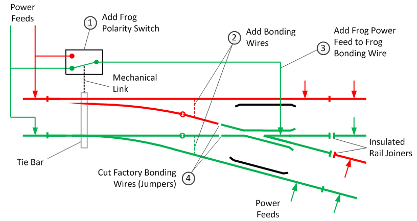

Přidávám základní schéma zapojení srdcovky, kde se mně jedná o část nazvanou Add Frog Polarity Switch. To by mnělo obstarat výše uvedené relé na obrázku.

Příspěvekod prcek » pát 22 led, 2021 6:40 am
BTTB to kdysi vyrabelo
https://berliner-tt-bahnen.info/images/ ... _80_43.jpg (obrazek B)
https://berliner-tt-bahnen.info/images/ ... 963_49.jpg (schema)
Ale co dnes misto toho pouzit jako hotove reseni, nevim. Ani jsem nenasel rele na 16 V ~, ktere by se daly pouzit.
Mimochodem, ty elektromagneticke prestavniky nemaji nejaky dalsi kontakt, ktery by se k tomu dal vyuzit?

Příspěvekod Pavel-HP » pát 22 led, 2021 9:42 am
Pan Král, náhradu toho relé vyrábí , cca 155,-Kč.

Příspěvekod Sandy » stř 27 led, 2021 10:43 pm
prcek píše:Kdyby nahodou, tady se nekdo zbavuje toho orig od BTTB
https://modelbazar.cz/spinaci-a-casova-rele/984871
No, i kdyby někdo ta původní relé prodával pod stovku, tak je lepší jít do těch "elektronických". Třeba i od p. Zajíce (ES Pečky).
"Bezúdržbová", 100% funkce.
Ta původní je třeba udržovat v kondici. Občas vyčistit kontakty, promazat dráhu jezdce v cívkách.

Příspěvekod HonzaM » čtv 28 led, 2021 7:48 am
Je otázkou proč majitel trvá na povrchových impulsních přestavnících, jestliže počítá s digitálem a tedy pravděpodobně s použitím dekodérů. Má možnost použít přestavníky MP1. Které přepínací kontakt mají, nebo serv ve spojení s dekodéry Digikeijs nebo MGP, které obsahují relé pro napájení srdcovky. Dekoděry MGP lze ovládat i “analogově”, tlačítky nebo přepínači bez spojení s centrálou.

Příspěvekod jirkan » čtv 28 led, 2021 5:53 pm
vemori píše:Mám takový problém. Na tomto diskuzním fóru se většina z vás shodla na tom, že pro digitální kolejiště z centrálou je lépe použít výhybky z vodivou srdcovkou. Jak ale takovou srdcovku napájet. Pokud nechci použít motorycké přestavníky pod kolejemi, ale elekromagnetické přestavníky vedle výhybek. Došel jsem k názoru že budu potřebovat tedy nějaké "relátko", které by pouštělo ten správný proud do srdcovky viz obrázek. Existuje tedy nějaké takové relátko nebo nějaké jiné efektivní řešení? Děkuji předem za vaše nápady a podněty.
Nevím, jaké přestavníky chceš použít, ale třeba ROCO má přímo vestavěný přepínací kontakt k tomu určený. Podobně je tomu u starých přestavníků Pilz, ovšem tam nevím, jaká je proudová zatížitelnost. Přestavníky PECO zas mají nasouvací přepínač, který obstará totéž.

Příspěvekod jirkan » čtv 28 led, 2021 8:46 pm
Všechny zmíněné přestavníky lze zastavět shora, Roco i Pilz to přímo předpokládají, pro Peco le k dispozici montážní deska. Vše mám odzkoušeno.
