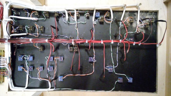

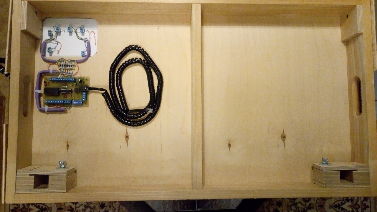

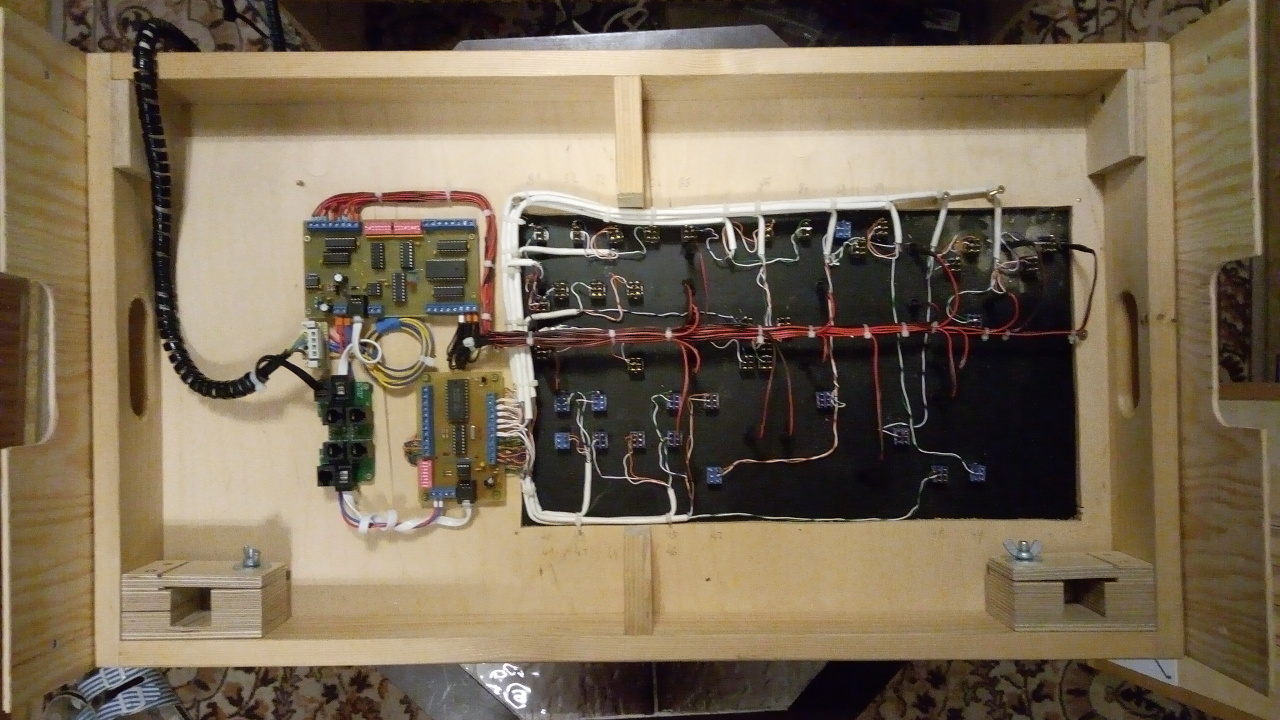

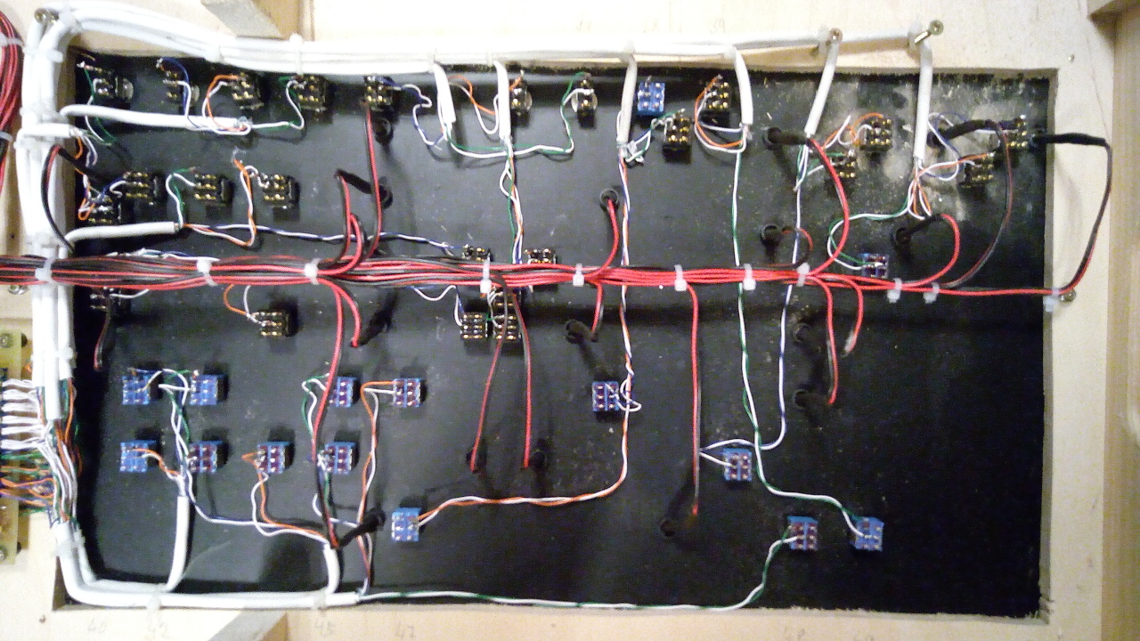

Můžeš poslat fotku, jak máš ty spínače připojené?

Re: TCO problém
Příspěvekod michal.kubista » pát 01 led, 2021 11:28 am
Spíš, než stíněné vodiče by měly fungovat kroucené dvojlinky, ale je to spíš o otestování. A ta délka do 30cm by měla být v pohodě.

Re: TCO problém
Příspěvekod Zdenek Valter » pát 01 led, 2021 12:02 pm
Kroucené dvojlinky jak psal michal.kubista jsou asi správným řešením přívodu - v podstatě jak to má Pavel-HP na fotkách.
