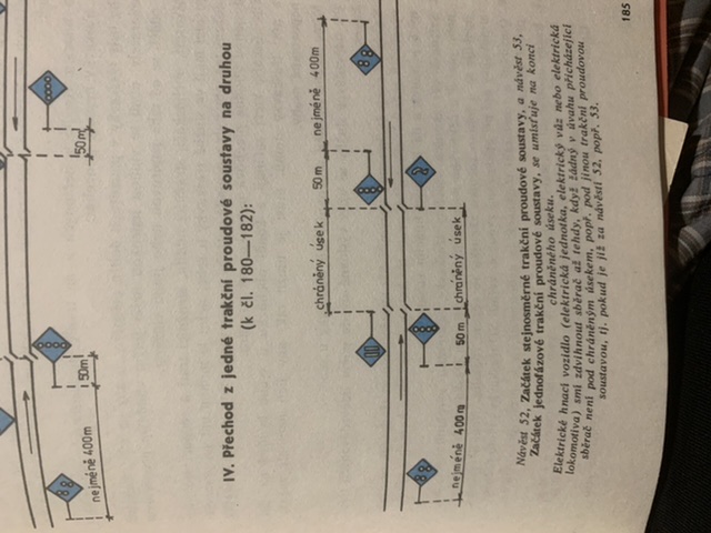

Chtěl bych se zeptat, jak je v reálu řešen styk dvou trakcí? To je v daném úseku mezi oběma trakcemi vynecháno tažení rozvodu trakce dané bezpečnou izolační šířkou vzduchu, tj. cca 7 metrů? Takže lokomotiva stáhne sběrač a pár metrů setrvačností projede na úseku úplně bez trakce? Nebo to je řešeno jinak?

Styk dvou soustav - izolovaný úsek - uzemněný úsek - izolovaný úsek.

Ahoj, na styku trakcí je odizolovaný úsek úplně bez napájení ( chráněný úsek - viz obrázek). Tento úsek je projížděn setrvačností se stažených sběrači.
