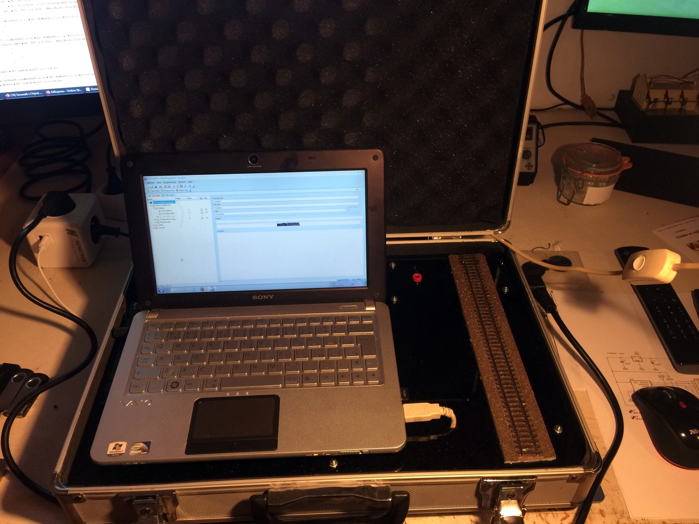

Já jsem si vyrobil tento "programovací kufr"
Centrála NanoX včetně Li-USB stará verze z druhé ruky 1.500,-
Notebook co jsem doma vyhrabal IntelAtom v hodnotě cca 2.500,-
Software Freiwald TrainProgrammer cca 2.000,-
Kufr 500,-
Ještě je potřeba připočítat nějaké trafo nebo zdroj pro centrálu, kus koleje.
