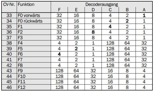

Používám LENZ silver
Mělo by to jít.
Příklad 3:
Funkční výstupy A a B mají být současně spínány funkcí 1.
CV H E D C B A
33 F0 vpřed 128 64 32 16 8
34 F0 vzad 128 64 32 16 8
35 funkce 1 128 64 32 16 8
Nyní musíte sečíst obě hodnoty v průsečících řádku pro CV35 / funkci
1 a sloupců pro funkční výstupy A a B a výsledek zapsat do CV35:
8+16=24.
Vždy platí pravidlo: Pokud má jedna funkce působit na více funkčních
výstupů, pak musejí být sečteny hodnoty v průsečících a do CV zapsán
výsledek.

Příspěvekod ohruska » pát 06 lis, 2020 11:46 am
Je to podobné Pro F1 to bude, do CV35 zapsat hodnotu 3.

Příspěvekod ohruska » pát 06 lis, 2020 7:27 pm
No, ale ten tvůj regulátor má 4 výstupy. Tak proč nezapojit na A přední vpřed na B přední vzad na C zadní červené vpřed a D zadní červené vzad.
Potom si v CV pozapínáš co chceš.
CV 33 vpřed > 5
CV 34 vzad > 10
CV35 F1 posun > 3
