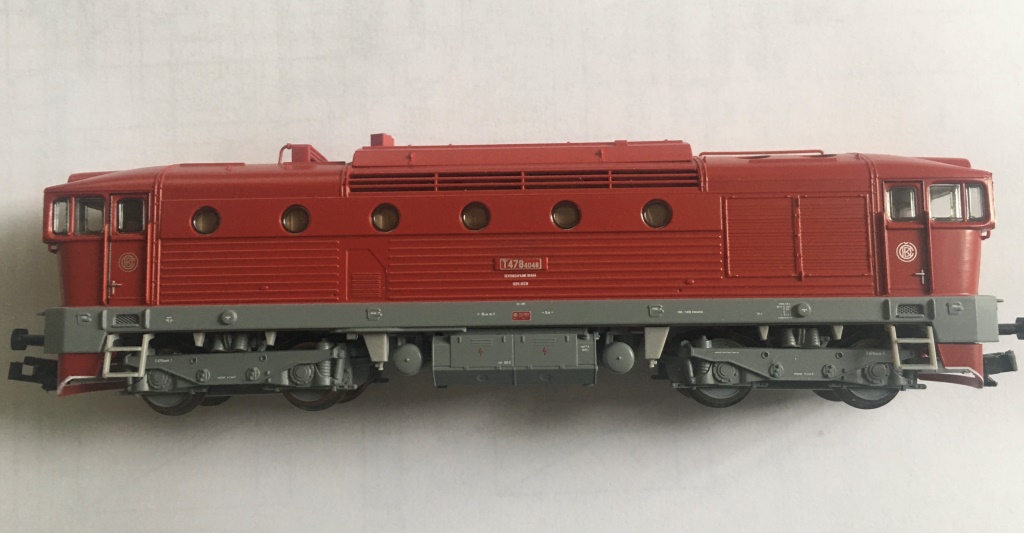

Příspěvekod novas32 » pon 05 říj, 2020 11:55 am
Nemám prozatím ani kolejiště, ani žádný HW. Kolejiště plánuju do budoucna, lokomotivu jsem koupil, protože se naskytla příležitost a takovou bych v budoucnu na kolejišti chtěl. Jedná se o T478, foto přikládám.

Re: Určení dekodéru lokomotivy
Příspěvekod JaroHo » pon 05 říj, 2020 1:39 pm
https://www.itvlaky.cz/archiv-vyprodano ... oco-72963/
To by mohla být ona...
Koukám na to na telefonu tak toho moc nevidím ale asi v tom bude zimo.Videa lze najít na YouTube, tam je vidět co to umí.Bez kolejiště je to na pendrek.
Příspěvekod Brejla » pon 05 říj, 2020 2:09 pm
novas32 píše:Nemám prozatím ani kolejiště, ani žádný HW. Kolejiště plánuju do budoucna, lokomotivu jsem koupil, protože se naskytla příležitost a takovou bych v budoucnu na kolejišti chtěl. Jedná se o T478, foto přikládám.
Pokud je to katalogové číslo Roco 72963 (pokud máš krabičku nebo jinou identifikaci) tak je v něm dekoder ZiMO NEM 652 ze serie vyráběné na zakázku pro Roco. Pokud je to typ Roco 72962, tak v něm může být jakýkoliv dekoder pro patici NEM652 a typ musíš vyčíst dle návodů výše.
