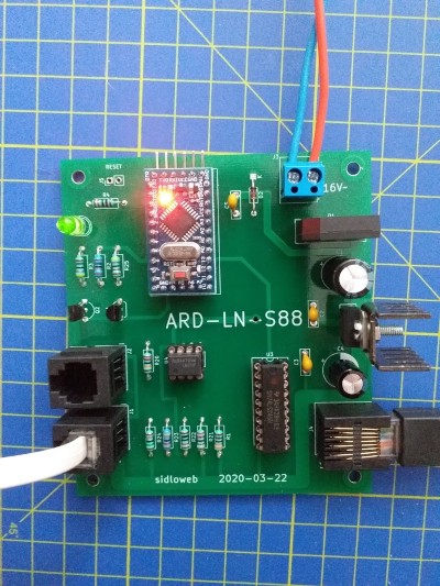

Programovatelný převodník z S88 na LocoNet postavený na Arduinu.
Vhodné pro moduly se zpětným ohlasem S88.
Vhodné pro centrály s rozhraním LocoNet bez rozhraní S88.

Jen poznámka - u komponent LocoNet je zvykem používat dva konektory LocoNet.

HonzaM píše:Jen poznámka - u komponent LocoNet je zvykem používat dva konektory LocoNet.
Podľa ma tam sú dva konektory LOCONET

Příspěvekod belgarat » pát 04 zář, 2020 2:30 pm
podle schematu dela deska mastera sbernici S88 - je na konci (zacatku), takze 1x S88, 2x LocoNet.

Příspěvekod sidlo » pát 04 zář, 2020 3:42 pm
Ano, kolegové mají pravdu. Na fotografii vlevo dole jsou dva konektory pro LocoNet.
