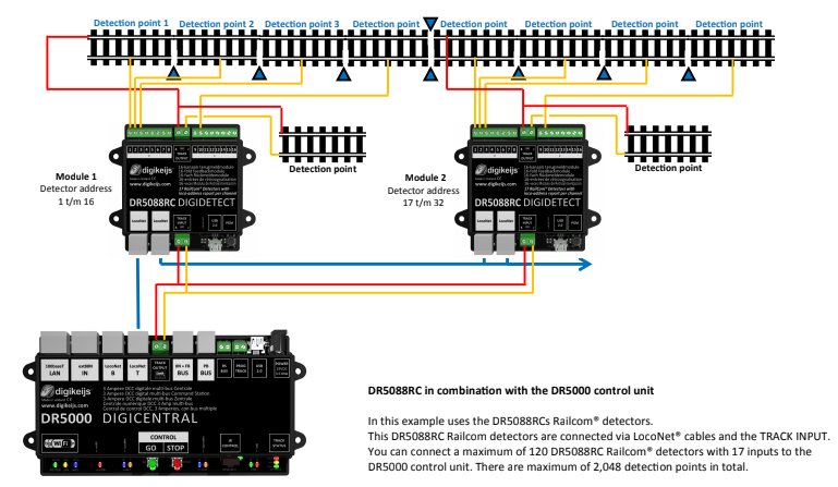

Příspěvekod Trixt » pon 24 srp, 2020 10:27 am
zdeno píše:Teda asi nejvetsi problem je napajeni kazdeho snimaciho useku vlastnim boostrem, aby nedochazelo k prenosu nekam jinam.
Nevím jak je to u jiných dekodérů obsazení, ale DR5088 (17 vstupů) nepotřebuješ napájet samostatným zdrojem. Dovolil jsem si použít obrázek z manuálu tohoto výrobku, kde v každém detekovaném úseku z těch 17 vstupů, může být jiná lokomotiva:
Je fakt, že jsem netestoval, co se stane, když do jednoho úseku z těch 17 vjedou dvě lokomotivy.
Trixt
