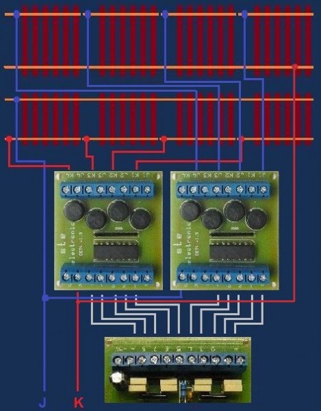

Prosil bych o radu.
Je možné tyto moduly zapojit takto?
Je to jen z toho důvodu, abych nemusel tahat ke každé výhybce další dva dráty.
Děkuji za názory.
Ota

Příspěvekod Pater » pát 24 črc, 2020 10:45 am
ohruska píše:Je možné tyto moduly zapojit takto?
Podle zapojení ze stránek výrobce to fungovat bude, ale prakticky se to zapojuje tak, aby byla detekována vždy stejná kolejnice viz.

Příspěvekod michal.kubista » pát 24 črc, 2020 6:16 pm
@ohruska:
často se to nevidí, aby jsi jednou detekoval obsazení na signálu "J" a jednou na "K", ale uvedené zapojení ti fungovat bude. Detekce je klasicky na čtyřech diodách a pak je signál oddělený optooddělovačem. Pak tedy můžeš z takovýchto "různě" zapojených detektorů přivést signál do jednoho vyhodnocovacího prvku, ať to bude cokoliv, při dodržení polarity.

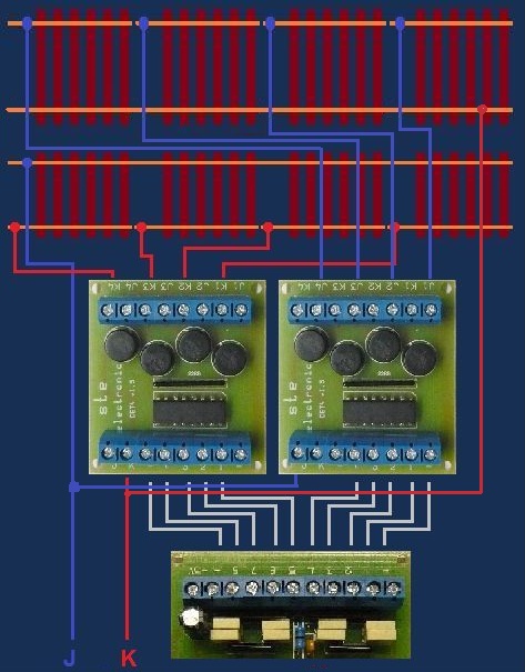

Příspěvekod ohruska » pát 24 črc, 2020 6:30 pm
Zdravím.
Jde mě o to, že když použiji zapojeni s přerušením pouze jedné koleje, třeba J, tak mám pro každý okruh 8 úseků.
Ale 4 dvojice výhybek, mají napájenu pouze jednu kolej, K, která je průběžná a na všech výhybkách chybí napájení J.
Pokud bych použil moje zapojení, kdy jeden okruh má přerušeny koleje J a druhý okruh má přerušeny koleje K. Potom budou výhybky normálně napájeny, bez zapojování dalších drátů.

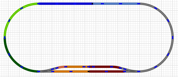

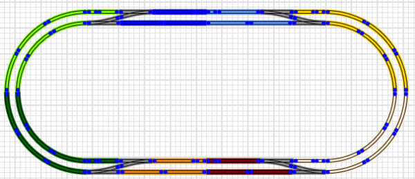

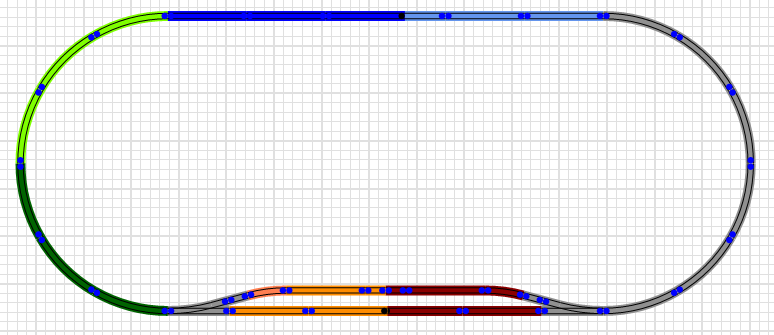

Příspěvekod ohruska » sob 25 črc, 2020 11:30 am

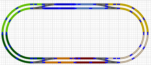

Funkčnost jsem si ověřil na tomto pokusném jednosměrném kolejišti:
Řízení je pomocí ROCRAIL, Zcela automatické a fungovalo perfektně.
Nyní chci odzkoušet obousměrný automatický provoz na dvoukolejce a případně trojkolejce.
Ota

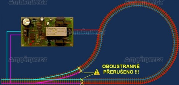

Příspěvekod michal.kubista » ned 26 črc, 2020 6:56 pm

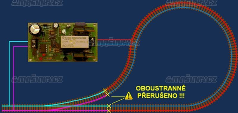

HO Dušan píše:Zásadně se používá a doporučuje se izolovaná jen jedna kolej J nebo K.
Né zásadně, ale doporučuje se to, aby se přerušovala a detekovala jen jedna kolejnice. Jak by jsi ale detekoval obsazení ve smyčce, kde se polarita mění. Já bych se do detekce z J i K moc nehrnul, ale pokud je to výhodné, stavitel neztratí přehled, co kde a proč, pak i řešení dle ohruksy je možné.
michal.kubista
Příspěvky: 387
Bydliště: Břeclavsko
Re: STE 055
Příspěvekod ohruska » pon 27 črc, 2020 11:32 am
Detekce ve smyčce je možná.
Při použití modulu STE 023, se detekce STE 055 zapojí mezi modul a smyčku.
Smyčka může mít několik detekčních úseků a musí se použít přerušení obou kolejí.
Detektor STE 055 může být ale použit pouze pro jednu smyčku.
Ota

Příspěvekod BohousP » úte 28 črc, 2020 8:22 am
HO Dušan píše:To michal.kubista:
v bodě 1. mého prvého příspěvku jsem přece napsal:Musí se v zapojení použít moduly dva...a nesmí se kombinovat připojení smyčka/provozní kolej.
Anebo použít modernější obvody: https://www.masinky.info/2015/03/detektor-obsazeni-s88/. Umožňuje připojit až čtyři nezávislé skupiny izolovaných úseků. To je výhodné zejména pro smyčky.
