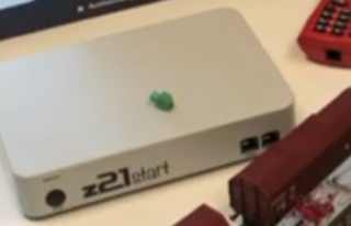

Jenže fotografie a videa ukazují, že centrály z21start a z21 se liší i vizuálně - rozdílnými nápisy na čele centrály.
Fotky (reklamní obrázky na obalech apod.) se samozřejmě dají případně i upravit, takže jsem raději hledal jen videa běžných uživatelů, která zachycují skutečný vzhled centrál z21start a z21...
Například už v prvním videu, na které jsem pomocí Google narazil, ukazují Martha a Tena :-) rozbalení digitálního start setu od Roco s centrálou z21start (video Railstart Unboxing Roco z21start Digitalset door Railhobby):
https://www.youtube.com/watch?v=1dnPVQzrd6o
Přikládám výřez ze záběru hned ze 4. sekundy videa s centrálou z21start:
(a je to vidět i na dalších záběrech)

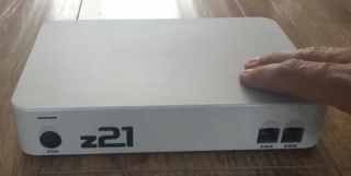

A tady je pro srovnání vzhled centrály z21 (video Roco z21 DCC model train controller review):
https://www.youtube.com/watch?v=eOSfbwdzwy0
...a výřez z videozáběru na centrálu z21:

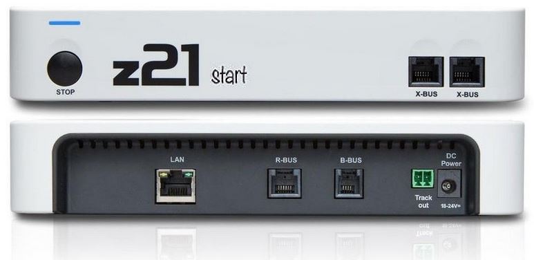

Mám centrálu z21start a od centrály z21 se liší jen tím nápisem start na přední straně.
Z popisu centrály z21 (start) na webu je to zřejmé. Popis vlastností a tech. parametrů je pro obě centrály shodný.
https://www.z21.eu/en/products/z21start
Z obrázků je to taky zřejmé. Viz. foto z webu.

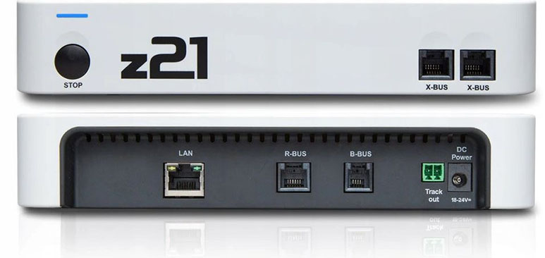

Pak se vyrábí Z21 a ta je samozřejmě jiná a taky za jiné peníze.
https://www.z21.eu/en/products/z21/conn ... 21#52-1197
