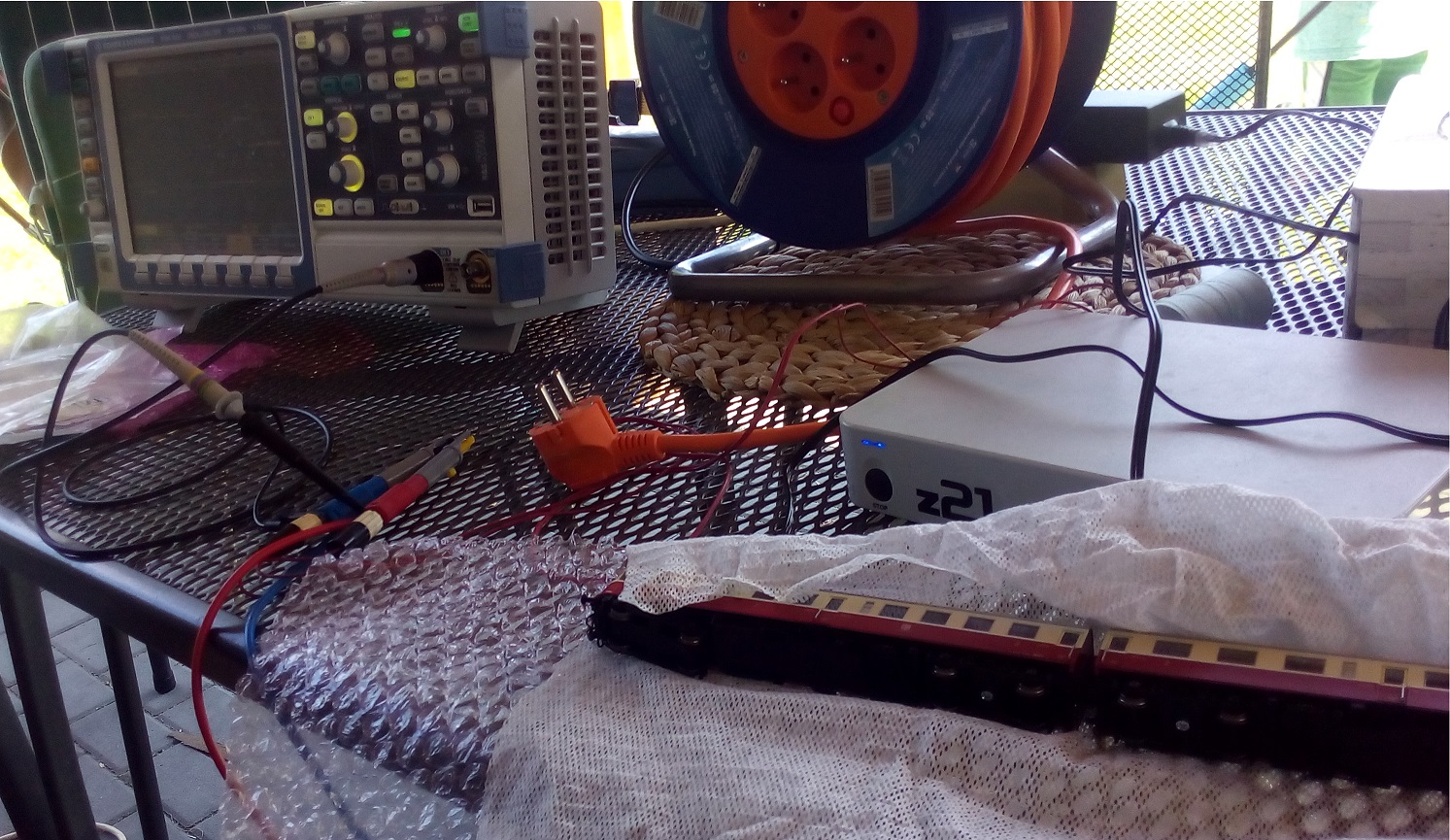

Přidám vývoj v Kauze problémů elektronické části KRES DCC Zvuk.
Jen pro úplnost dodám: Jsou 3 verze vnitřku motoráku. Verze Analog (lze vložit dekodér), s dekodérem FlexDec na desce, S dekodérem FlexDec na desce a zvukovým UhlenBrock dekodérem připájeným na desce. Z konstrukčního hlediska se jedná o 3 různé desky, takže to může být jen o problému verze se zvukem.
Takže v tomto vedru si donesete k testování hračky ven, k tomu něco na pití a je třeba si jen pod motorák dát něco, když by náhodou nějaká drobnost vypadla, ať se najde (u mne třeba hadice). Vím, mělo by se to řešit na jiném místě. 8) A ta namotaná prodlužka sloužila jako prodloužení napájení od centrály do motoru a potvrzení si stavu. 8)
Konstatuji, že v roco centrále to není - KRES tuto konstrukci motoráku se zvukem prostě nezvládl nebo součástky naodpovídají navrhovaným parametrům, což je případně také jejich chyba. Má zkušenost, Němci nikdy chybu nepřiznají a u těchto menších firem je to pravidlo.
Detailně to hledat a řešit nemíním. Stejně by problém řešili pravděpodobně způsobem, nám to ve fabrice jede, je to váš problém. Netuším na čem to KRES zkouší, když každý model je ručně podepsán kontrolou a lísteček je přiložen. A také tento model chci mít, vím že by jej někdo chtěla nebyl by jej dnes problém poslat dál...
Můj verdikt: Bohužel motorák DCCzvuk sám sebe "ruší". Takže řešením nesystémovým je ten jeho "bordel" částečně odfiltrovat, což lze někdy snadno udělat malými kapacitami. A již jen vyzkoušet kterou. Protože mne nebavilo mít 30 metrů drátu navíc, šel jsem to vyřešit nejsnadněji. Vložil jsem ji hned k napájení kolejí. Otestoval jsem, že to jiné modely neovlivňuje a vše se chová jak má. Teď to skutečně jezdí jak má.
