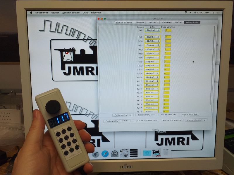

ve spolupraci s Petrem Šidlem jsme vytvořili program na JMRI a do Oto-MD (Modry Displej)
Je tam popsaná možnost, jak zlepšit a usnadnit pouzívání funkci na Oto-MD a zvukovych projektů.
Mnozi mi neverili, ze to je mozne udelat, tak jsme to s Petrem vymysleli a udelali.
https://www.railnet.sk/view.php?cisloclanku=2020040001

Oto-MD je velmi zajímavý projekt a byla radost se toho účastnit. Celý projekt se skládá ze třech částí, které do sebe zapadají.
První částí je JMRI. To umožňuje přehledně ukládat velké množství souborů s nastavením ovladače v databázi. K souborům je rychlý přístup. Uživatelské rozhraní přehledně zobrazuje co má být v zařízení nastaveno. Odeslání nastavené do zařízení se provede na několik kliků. Všechny zápisy jsou potvrzovány metodou LACK. Pokud z nejrůznějších důvodů nepřijde potvrzení o zápisu nějaké hodnoty je tato zvýrazněna červeně a uživatel může ihned zápis opakovat.
Druhou částí je síť LocoNet. To umožňuje nastavovat a upravovat hodnoty ovladače bez nutnosti mít vyhrazenou programovací kolej, bez nutnosti se přepínat do programovacího režimu a bez nutnosti mít vyhrazenou programovací cetrálu. Veškeré nastavování se děje velmi komfortně za plného provozu kolejiště nebo moduliště v síti LocoNet.
A třetí částí je samotný ovladač Oto-MD. Jedná se o provozem ověřený ovladač, kterých je v provozu více než 200 kusů. Nová verze firmware mu přináší novou funkčnost. Každé tlačítko ovladače je nyní samostatně programovatelné. To znamená že ke každému tlačítku je možné namapovat libovolnou funkci, nastavit režim momentový nebo trvalý, zvolit způsob provozu funkce jako jednorázové nebo obnovované. To umožňuje uživateli, který používá dekodéry různých výrobců a zvukové projekty různých tvůrců nastavit si ovladač vždy tak, aby byly všechny lokomotivy ovládány stejně a to bez nutnosti jakkoliv měnit nastavení CV v dekodérech, které má mimochodem mnohá omezení.
Vysoká variabilita ovladače Oto-MD spolu s jednoduchostí nastavení umožňuje v krajním případě, aby na modulové provozním setkání používal každý uživatel svoji vlastní oblíbenou sadu nastavení funkčních tlačítek a přitom svoji volbou nijak neomezil ani neovlivnil provoz ostatních uživatelů a jejich ovladačů a současně se vyhnul jakékoliv změně v nastavení dekodérů lokomotiv.
