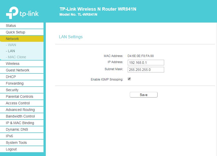

Takhle vypadá orig. nastavení pro z21:

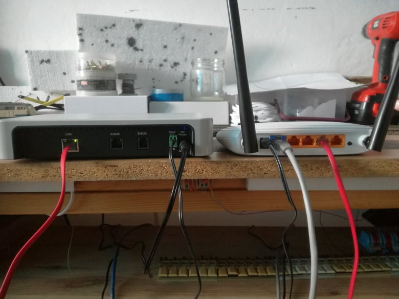

tak to nejede Mam totiz dva routry doufam ze to mam dobre zapojeny cerveny ze z21 do routru sedy internet z 1 routru

Barta píše:tak to nejede [img]91899071_559799918267074_8525019043244015616_n%20(1)[/img] Mam totiz dva routry doufam ze to mam dobre zapojeny cerveny ze z21 do routru sedy internet z 1 routru
Bohužel není vidět obrázek :cry: .

Příspěvekod Barta » úte 31 bře, 2020 4:29 pm
pridavam znovu obrazek

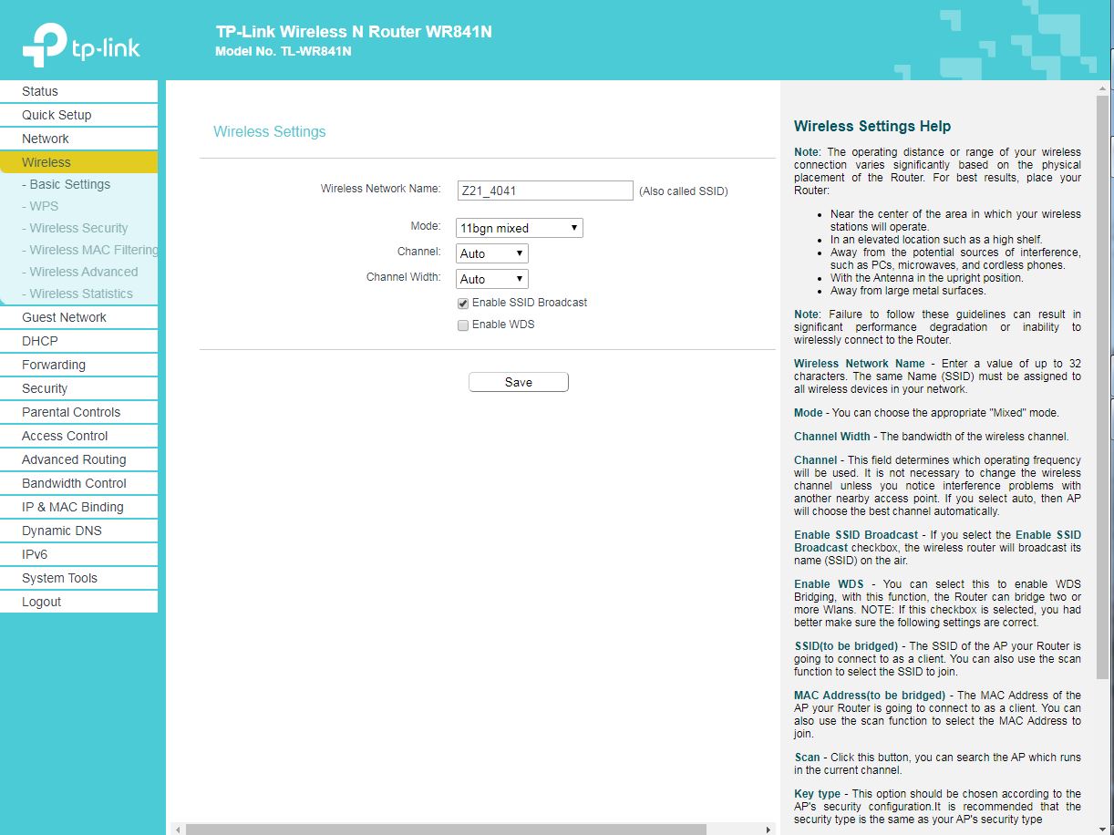

A máš zapnutou wifi na routeru? Reset do továrního nastavení to obvykle vypne.

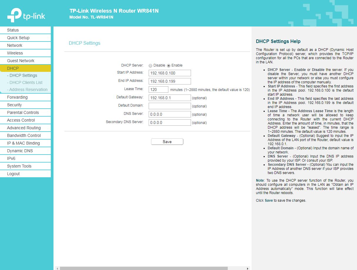

Tak jsem udělal pokus a zapojil to stejně jako ty. Když jsem do routeru připojil internet, tak ejhle, přes wifi přestala fungovat komunikace s centrálou :shock: :shock: .
A ani po jeho odpojení a kompletním vypnutí všeho to po zapnutí nechodilo..., to je asi tvůj případ. Síť Z21 byla na mobilu viditelná, šlo se k ní připojit, ale centrála nedostupná.
Takže jsem prošel znovu nastavení a zjistil jsem, že se změnila IP adresa v Network/LAN na 192.168.1.1. Proč se to stalo nevím :cry: .
Změnil jsem adresu na původní hodnotu 192.168.0.1, router se restartoval a po vypnutí a zapnutí všeho, už to zase šlape, jak má.
Takže bych to nejdříve zkusil bez připojeného internetu a po jeho připojení znovu zkontroloval nastavení routeru.
Tady je k tomu užitečný povídání:
http://www.modulybrno.cz/aktivace-z21

Příspěvekod Miloš_P » úte 31 bře, 2020 9:02 pm
Ten jsem neodpojoval.
Zapojení: z21 - router
K routeru jsem se připojoval z počítače přes wifi.
