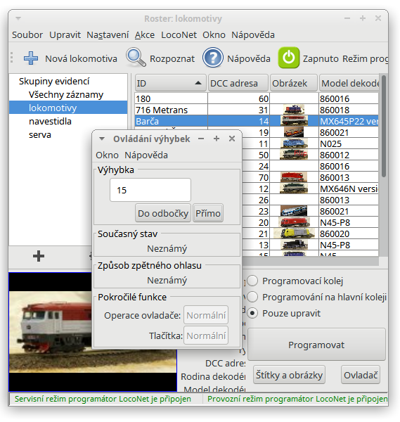

Lokomotivy se v běžném provozu ovládají buď ručním ovladačem, telefonem nebo z programu JMRI DecoderPro přes tlačítko Ovladač.
Výhybky, nebo obecně příslušenství, se v běžném provozu ovládají stejně z ovladače, telefonem nebo z programu JMRI DecoderPro z menu Akce – Ovládání výhybek.

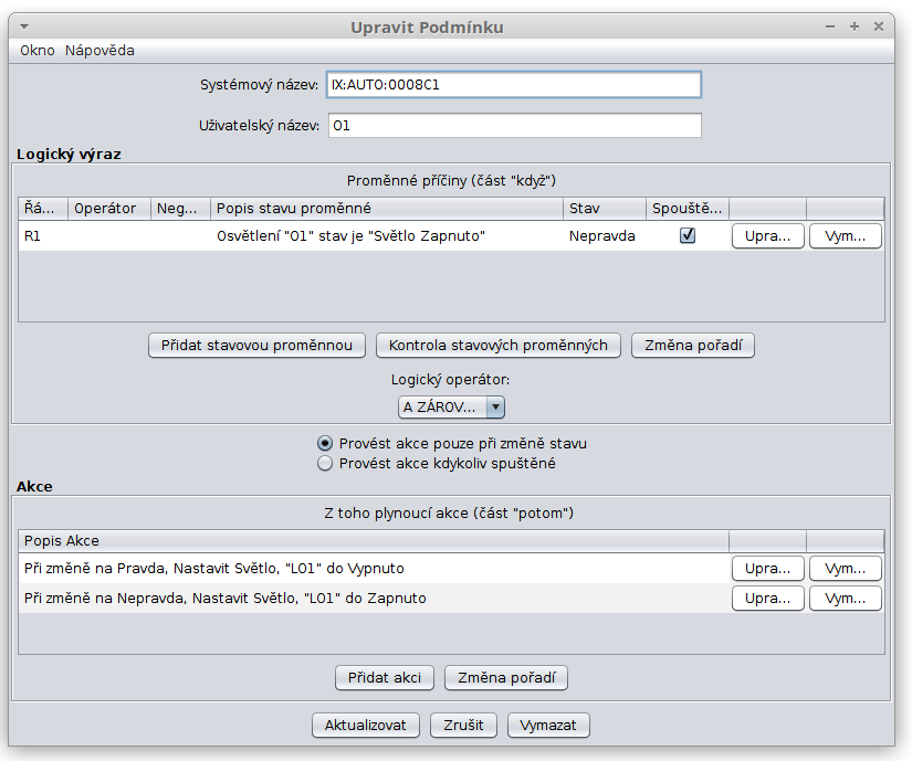

Mám jediný problém a to, že mi osvětlení svítí tehdy, když je dle systému vypnuté a naopak nesvítí, když ho chci zapnout. Zapínání/vypínání má přesně opačný efekt.
Nemáte někdo prosím tušení čím by to mohlo být? V návodu o možnosti otočení zapínáni nevidím ani slovo - ani by ta funkce nedávala příliš smysl. Ale je možné, že jsem ještě se starou centrálou zapsal někam něco co jsem neměl. A nebo jen dělám něco špatně. Používám stále JMRI a např. abych zprovoznil zapínání na základě modelového času tak musím osvětlení na noc vypínat, aby svítilo, a přes den zapínat, aby zhaslo. Ve výsledku je to asi jedno, ale není to moc hezké řešení.

Arduino dekodér UNI16ARD-8VYH na to má zaškrtávátko Reverz https://sites.google.com/site/sidloweb/elektrika/22-uni16ard-8vyh, což tedy není rada, ale sdělení, že je to tak běžná funkce že to bude mít i PeLi.
1. řešení - smířit se s tím, že je to opačně. Je to jednoduché, ale nepraktické.
2. řešení - softwarově, je to takové drbání se pravou rukou za levým uchem. Udělat si vždy dvojice světel např. O1 na rozhraní Internal a druhé světlo LO1 na rozhraní LocoNet s hw adresou světla. Napsat si velmi krátký Logix, který při změně stavu internal světla O1 otočí stav fyzického výstupu LO1. V časování světel potom používat pouze internal světlo O1.
3. řešení - zavolat autorovi. Minulý týde tu někdo řešil problémy s jiným výrobkem PeLi. Přes SZ se mu podařilo získat telefon na autora a po telefonu problém vyřešili.
