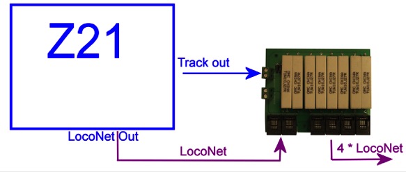

Možná nosím dříví do lesa, ale třeba to někoho zaujme: Z21 sice má "Loconet", ovšem za prvé je signál LocoNetu slabý, hlavně ale chybí RailSync, takže není možné synchronizovat boostery. Pro tento účel lze použít RSLCD desku, která tento problém vyřeší a navíc poskytne sásuvky pro čtyři boostery. Desku je možné objednat jako stavebnici. Výrobcem je Mollehem Gardsproduktion (www.mollehem.se).

neco podobne vyrabim aj ja, ale s detekci zkratu na jednotlivych vetvich pomoci LED diod.
Ono preskoceni dratku z pinu 1 a 6 na piny 2 a 5 na samici RJ12 6/6 je pomerne casta zavada a je dobre ji indikovat.
Jinak to se muze pouzit aj na Uhlenbrock, Daisy II, Centrbox, Minibox a jine centraly, ktere potrebuji vetvit sbernici X3.
Teda vlastne vsechny centraly Loconet, ani jedna to nema natvrdo zabudovane.
