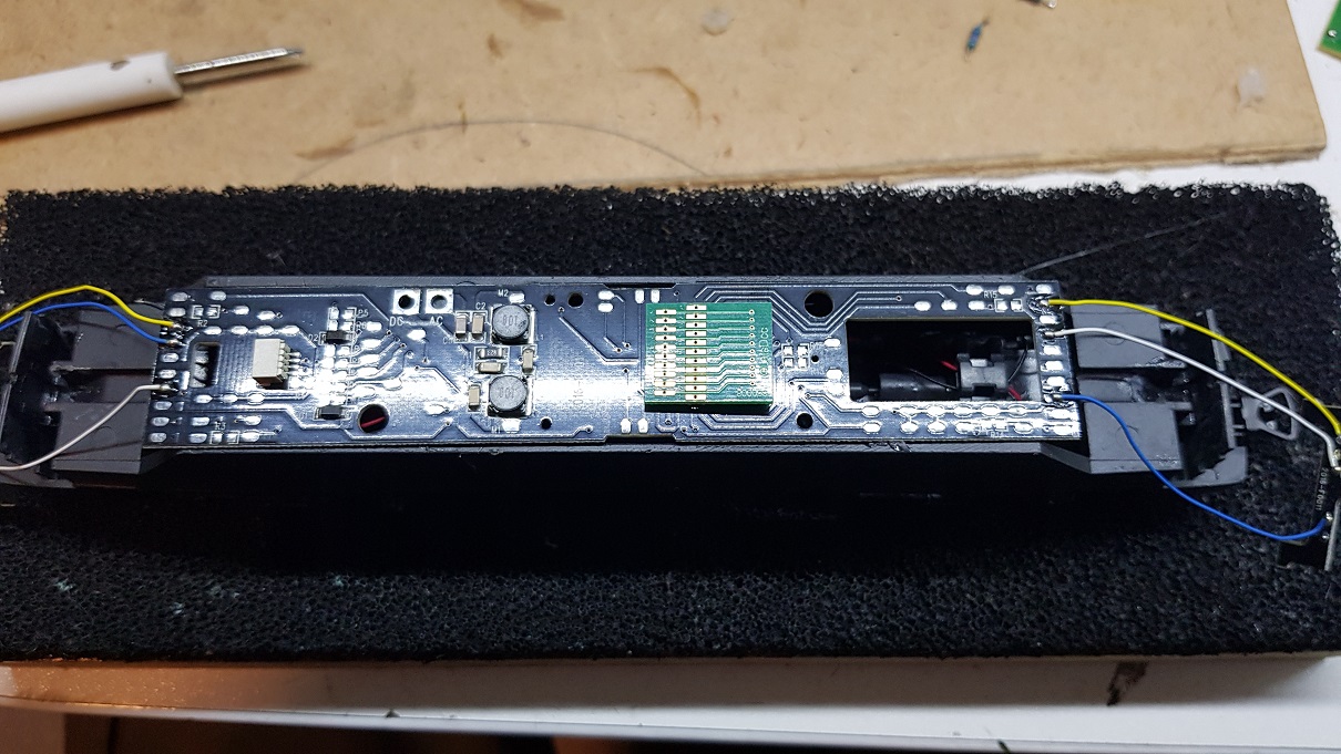

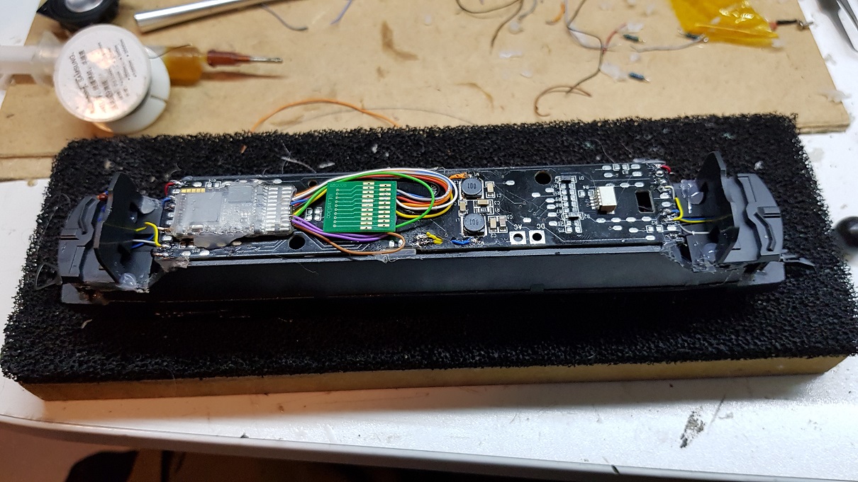

Zkušebně sem objednal desku z číny. Nechtělo se mi kupovat nový dekodér proto jsem použil stávající nem652 a pájecí redukci na plux22. Pod desku jsem dal kondenzátor i reproduktor. Prozatím mam zapojeno nezávislé osvětlení později se pustím do osvětlení kabiny a dálkových světel. Na redukci jsem musel stáhnout plast na pinech a předělat pin 11 na pin 21.
Deska:
https://www.aliexpress.com/item/32857802364.html?spm=a2g0s.9042311.0.0.61144c4djRQDVW
Redukce:
https://www.aliexpress.com/item/32833121536.html?spm=a2g0s.9042311.0.0.61144c4djRQDVW
