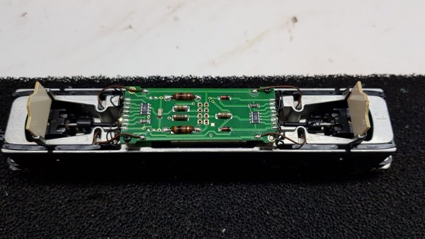

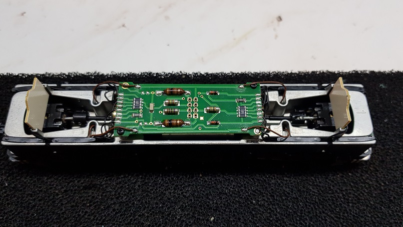

Zdravím poradí mi někdo jak zapojit nezávislé osvětlení Roco 754 058-6. Jde to přepojením na původní desce?

Na té původní desce od Roco to nejde udělat pořádně.
Je potřeba si buď koupit desku co podporuje dekodéry s Plux-22 nebo to zbastlit s tou co tam je.

Já mám nějakou jinou verzi plošného spoje. Mám dekodér s rozhraním NEM651. Také jsem byl nespokojen s tím, že buď svítí vše, nebo nic. Odpojil jsem mínusové vodiče od LED červených a reflektoru na obou stranách (tedy celkem 4 vodiče) a připájel jsem je přímo na dekodér. Mám ZIMO MX617N, který má 4 volné výstupy FA1 - FA4 na pájecích ploškách. Byla to piplačka, obzvlášť s trafopájkou. Ale teď mám nezávislé ovládání pozičních a koncových světel a reflektoru. Vše směrově závislé.

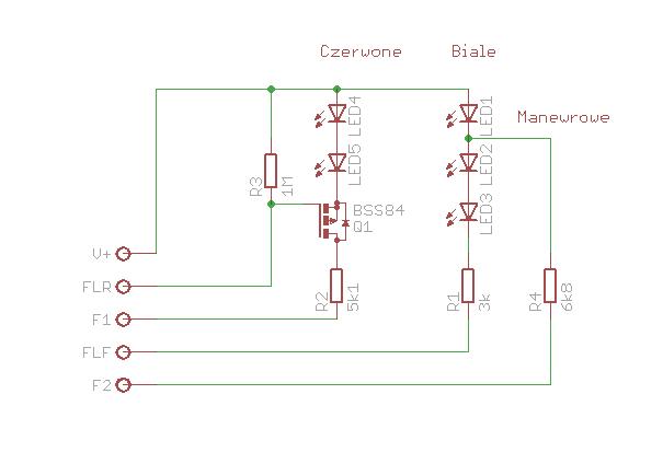

Příspěvekod look23 » ned 14 črc, 2019 7:40 am
Zapojení
Uložené zapojení z http://wiki.gbbkolejka.pl
Ještě poznámka:
- je to podle polských zvyklostí
- to zapojení neodpovídá desce od Roco, tam jsou všechny větve dioda+rezistor zapojené paralerně
- návrh jen jako inspirace
