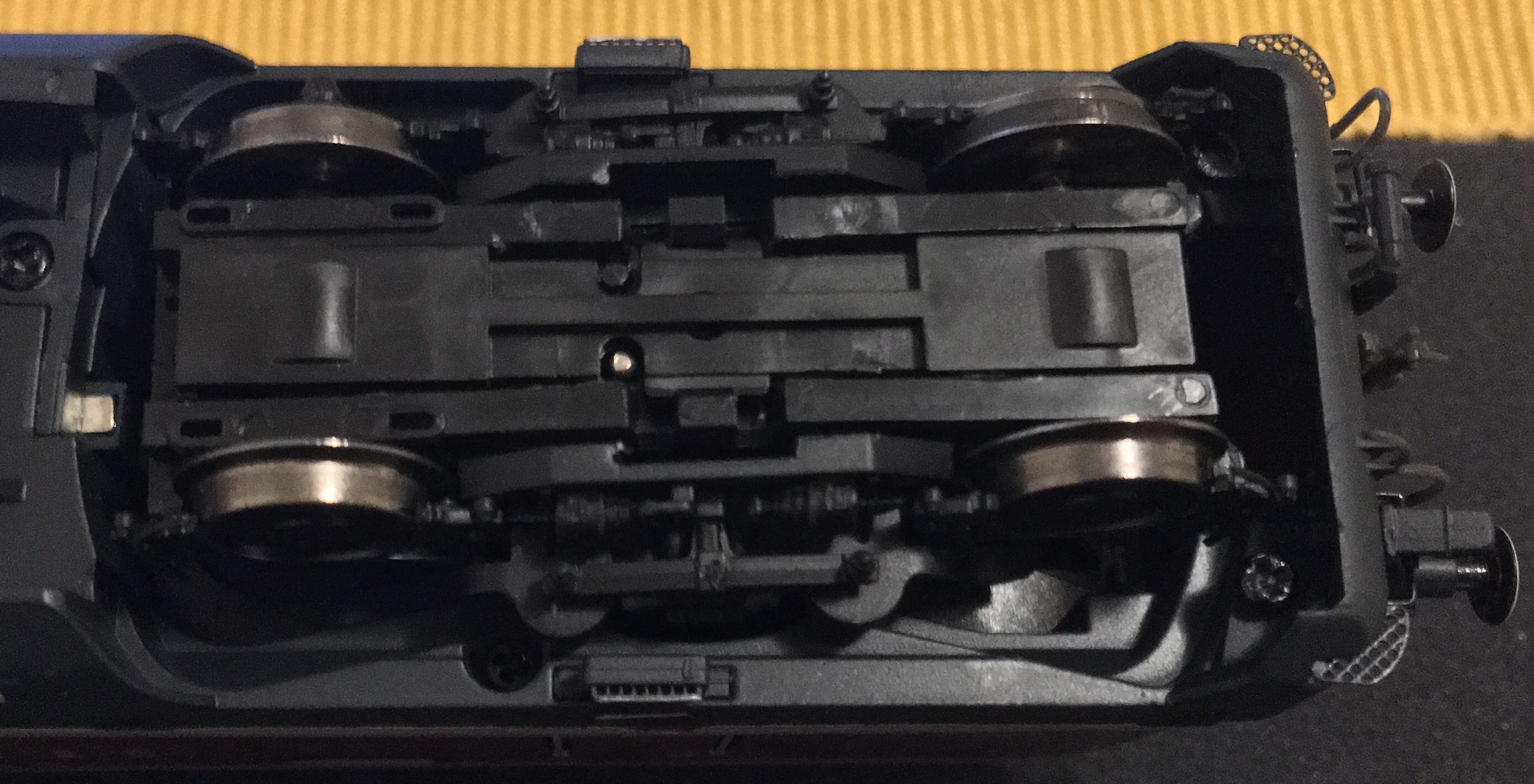

Pořídil jsem si od ESU starší model V200. Ovšem mám problém s jeho zprovozněním. Vlastním roco starou černou kostku ze startsetu a multimaus s 1.04. A doufám, že v tom je i ten problém. Prostřední ližinu jsem sundal. Lokomotivu dal na koleje. Nastavil v multimaus novou lokomotivu s originální adresou. A nic... pak mi bylo řečeno, že musím naprogramovat CV29 na hodnotu 14, což jsem provedl ale stále nic. Model byl před odesláním testován a vše fungovalo ( zda je to pravda je věc druhá...) poradil by někdo, kde by mohl být problém nebo co dělám špatně?

Tak tu originální adresu (menší jak 100) ještě napište do CV1.

Ano CV 29 jsem nastavil na 14 a CV1 na 3... zkoušel jsem i CV8 na 8...a opakoval

A je ten model přepojený uvnitř, aby sbíral levé/pravé kolečko?

Nemám na mysli AC/DC. Po odstranění ližiny bych zkontroloval, zdali se dostane napájecí napětí až k dekodéru. Já tento systém neznám.

Lokomotiva má automatickou detekci systému Analog/DC/AC, je potřeba se zbavit jen sběrače pro tříkolejnicový systém. Nebylo potřeba nic nastavovat. Jedna V200 od ESU mi prošla rukama, protože nejezdila. Nakonec se ukázal jenom špatný kontakt konektoru na plošném spoji. Doporučoval bych proměřit jestli se na dekodér dostává co má. Pokud ano, nezbude než kontaktovat ESU nebo prodejce. Nebude první ani poslední, která se ESU nepovedla. Kompatibilita na všech systémech je po všech stránkách pouze lživá reklama. Maximální rozkolí pro systém Märklin je rovných 14 mm, minimální pro dvojkolejnicové systémy je 14,3 mm, takže buď se ojebe jeden nebo druhý systém.

Já tedy nevím, jak je to u této loko, ale ta automatická detekce se spíš týká dekodéru, protože ACC a DCC nejsou kompatibilní. Dekodéry ESU zvládají všechny možné systémy a automaticky je detekují, ale to nemá nic společného se systémem napájení. Někde v lokomotivě musí být přepínač, který zajistí, že buď je J a K sbíráno levou a pravou stranou lokomotivy (DCC), nebo jsou obě strany lokomotivy elektricky propojené (např J), K je pak sbíráno lyžinou (ACC). Ten přepínač je buď někde obvykle přístupně umístěn a musí se nastavit do správné polohy, nebo může být aktivován pouhým nasazením té lyžiny. Takže bych kontroloval, zda je ve správné poloze nebo jestli si tam už někdo nezabastlil při montáži lyžiny.

@jirkan to o čem mluvíš si myslím, že právě u V200 zajištuje čudlík, který se zmáčkne v moment kdy se nasadí ližina

Příspěvekod jirkan » pát 03 kvě, 2019 9:30 pm
Ano, asi to tak bude.
Při pokusech o programování je cítit viditelné záškuby motoru, nebo je loko mrtvá?
