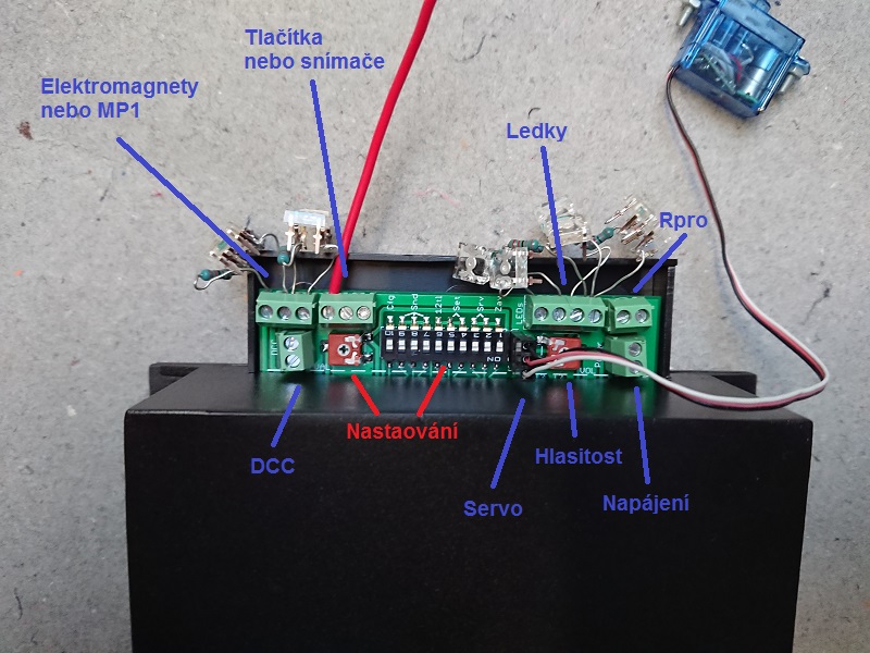

Pro pobavení oka nedočkavců - moje verze PZZ už je schopná fungovat. Tady je ukázkové VIDEO.
Je to známá konstrukce. Ovládá u nás nejběžnější zvuky předzvaněče (všech 5), dá se nastavit, jestli je se závorama (předzvaněč, závory dolů a pak je tiché blikání), nebo bez závor (zvoní pořád - neřád).
Dá se spouštět tlačítky (nebo relátkem na snímači) a to jak trvale (detekce obsazení úseku), tak mžikově na začátku a na konci (samozdřejmě v obou směrech). Pochopitelně se dá ovládat i z digitálu.
Dá se nastavit čas předzvaněče a čas po zvednutí závor než začne blikat modrá.
Na videu jsou oba časy 5 sec, to je dost málo, ale nechtěl jsem zdržovat.
Taky se mi na videu nepovedlo moc nahrát zvuk. Já jak to dělám po večerech, tak mám hlasitost blízko minima a to telefon nepobral. Tak si to holt musíte dát víc nahlas.
Dá se připojit servo pro ovládání závor, dá se připojit třeba MP1, nebo nějaký elektromagnetický přestavník. Dá se připojit až 5 blikačů.
Kvalitní stereofonní zvuk je zajištěn jedním reproduktorem 8 ohm / 1 watt.
Pro zájemce - budou k dostání na digi-cz, ale jen asi v limitované sérii, tak kolem 6-8 kusů.
