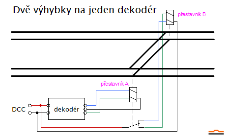

Kromě zmíněných variant nabízím další jednoduché řešení. Má-li tvůj přestavník volný přepínací kontakt, stačí zapojit napájení druhého přestavníku přes tento kontakt. Výhybky se budou přestavovat postupně, podobně jako ve skutečnosti. Přes dekodér teče proud jen do prvního přestavníku. Předpokladem je použití motorických přestavníků s koncovým vypínáním.

Ne, na výhybkový přestavník Roco 61195 moje řešení zřejmě aplikovat nepůjde. Je magnetoelektrický a žádný kontakt navíc nemá.
