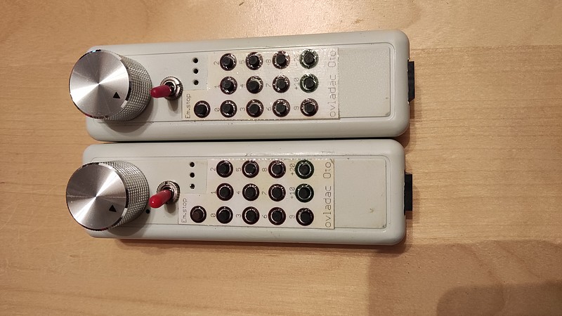

mám ovladače Oto od Zdena viz obrázek. Mám dotaz ohledně nastavení adresy pomocí centrály DR5000. U jednoho ovladače se ovladač chová normálně a lze naprogramovat, reaguje na změny a i nastavení a změnu adresy ovladače. U toho druhého, když je připojen svítí zeleně, ale nelze s ním nic dělat. Na nic nereaguje.
Nevíte v čem by mohl být problém?
Děkuji.

Příspěvekod zdeno » úte 14 lis, 2023 7:51 pm
Křeček píše:Nevíte v čem by mohl být problém?Děkuji.
zkus stisknout E. stop a zasunout kabel Loconetu.
Tak se nastavi "tovarni" hodnoty v EEPROM.

Příspěvekod Křeček » úte 14 lis, 2023 9:11 pm
tak nic se nestalo, jen svítí zeleně.

Příspěvekod zdeno » stř 15 lis, 2023 6:19 am
Křeček píše:tak nic se nestalo, jen svítí zeleně.
takze je komplet vymazana EEPROM, to se stava iba tehdy, ked je spatna sbernice X3 a pri zapise se zapise vsude 255.
Pokud mas na cem zapisat novy program, poslem ti HEX.
Pokud nemas programator, tak mi to musis poslat na opravu.
Protoze to je starsi vic nez 8 rokov, musis snaset oboje postovne.
Oprava je zadarmo.
Pis na janecek3@zoznam.sk

Příspěvekod rawen » stř 15 lis, 2023 12:22 pm
Anebo je zkus s jinou centrálou...
Já takhle komusi šoupnul pár nefunkčních Oto ovladačů jako dárek k jiným věcem, a on mi pak nadšeně psal, že normálně jedou.
Inu, je to zázračný kus hw...

Příspěvekod zaplef » stř 15 lis, 2023 2:44 pm
rawen píše:Já takhle komusi šoupnul pár nefunkčních Oto ovladačů jako dárek k jiným věcem, a on mi pak nadšeně psal, že normálně jedou.
Jeden ovladač nebyl schopný převzít adresu. Byl vadný kontakt v tlačítku. To jsem odletoval, otočil a přiletoval zpět a ovladač šel normálně. Jiný ovladač je bohužel starší výroby a nemá v sobě krstal a tak s DR5000 nekomunikuje. Řešení je se domluvit se Zdenem, pokud vím, dělal na to upgrade.
Filip.
