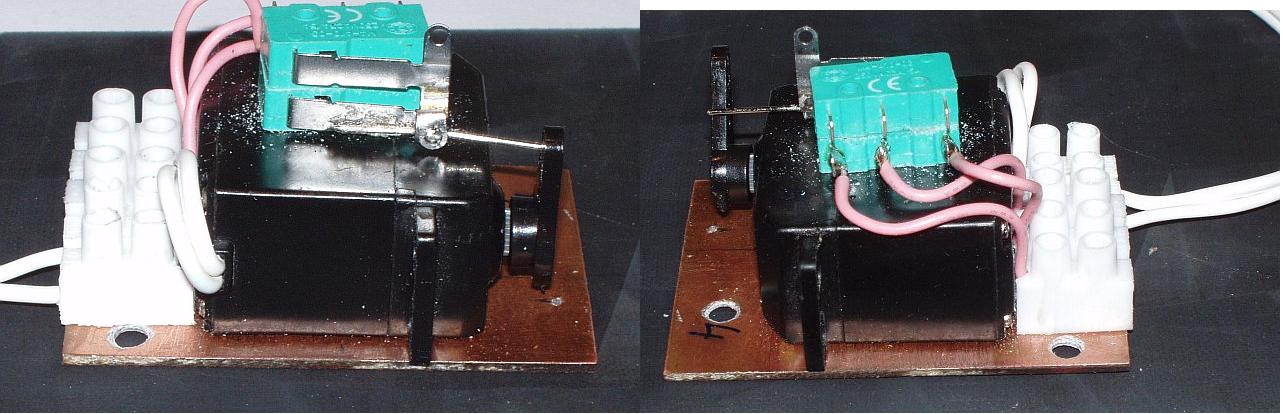

uz delsi dobu premyslim nad tim, obejit pomerne nespolehlive kontakty na vyhybkach a zjistovat stav vyhybky po prestaveni nejak nezavisle.
Teda kontrola, ci se vyhybka skutecne prestavila. Na to slouzi paket B1 v Loconetu a chtel bych ho navazat na skutecny stav vyhybky.
Nemusi to byt jen pro Loconet ;-)
Protoze vetsina modelaru pouziva vyhybky s kovovou srdcovkou a nedelenymi jazyky, tak musi byt pripojeny nejaky prepinac na pripojeni spravne faze na srdcovku.
Napadlo mne toto zneuzit a po vlastnim prestaveni vyhybky testovat, ci je na srdcovku pripojena spravna kolej(faze).
Napada mne nekolik reseni, ale aj tak se zeptam, ci ma nekdo upotrebitelny napad, jak to udelat jednoduse ??
zdeno

Příspěvekod zdeno » pon 18 čer, 2018 8:11 am
HonzaM píše:Považuji za jednodušší používat druhý přepínač na přestavníku. Želva i MP5 od MTB ho mají a dá se předpokládat, že když přepne ten přes nějž se napájí srdcovka, přepne se shodně i ten druhý.
asi mas pravdu, na mem prestavniku bude lepsi prilepit dalsi mikrospinac, nez spekulovat nad necim elektronickym, ktere bude minimalne 3x drazsi a slozitejsi.
dodatek:
zkousel jsem pajet na ty plisky od mikrospinace, vubec to nejde, co to je asi za material ?? Hlinik ?
