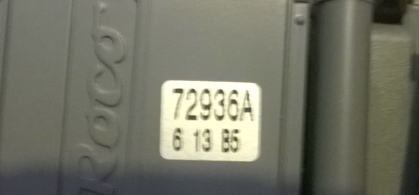

Příspěvekod djjosh » čtv 03 kvě, 2018 6:39 pm
Posielam foto a uz sa budem pýtať ako amatér aby som si upresnil ci už vazne zadavam dobrú adresu. Prosím vas co by ste s tohoto stitku na loko zadali vy. Dakujem

Příspěvekod Rudolf » čtv 03 kvě, 2018 7:49 pm
Štítek nemá s adresou lokomotivy nic společného.
