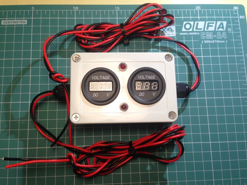

Příspěvekod MartinČerný » pon 27 lis, 2017 11:08 pm
Mcx píše:- a není problém v špatném sfázování boosterů? kontroluje se vždy na rozhraní, při nesfázování loko na rozhraní vždy "škytne" a občas nejen to :wink:
- důležité je správné umístění rozhraní napájených úseků - mimo místo obvyklého zastavení loko - tedy ne před vjezdovými návěstidly
Problém u nás zatím nebyl, není a toto zařízení má zajistit, že ani nebude!
Layout po celou dobu setkání fungoval bezvadně a jedinou drobností, která nám znepříjemnila na chvili život, byl chybně pracující modul vratné smyčky, který se "nekamrádil" s několika současně obsluhovanými zvukovými loko. Tento "problém" ovlivňoval práci v jednom ze skryťáků a byl ještě na místě vyřešen.
Sfázování boosterů provádíme už při oživování layoutu a za provozu se nemění (provozované boostery nemají aktivní funkci smyčky).
Koncepci umístění DCC úseků navrhujeme a počítáme už při tvorbě layoutu v Google Sheets, takže tam zatím problém nebyl. Vypočty vždy celkem přesně odpovídaly změřeným hodnotám, až mě to samotného vždy překvapuje.
Celé zařízení "Úsekového měřiče" je důsledkem naší snahy eliminovat chyby, které se jinde na setkáních staly, způsobily poškození i zničení lokomotiv a zbytečný smutek. Tam směřoval i Davidův komentář:
D píše:Měřáky zobrazují hodnoty napětí v každém z úseků s jiným DCC zesilovačem a v případě velkého rozdílu signalizují chybu. Slouží především klubovým elektronikům, kteří je berou jako další prevenci před opékáním lokomotiv.
Příčinou poškození lokomotivy uvedené v odkazu v citaci byla příliš rozdílná amplituda DCC signálu sousedních úseků daná odlišným napájecím napětím jejich zdrojů/adaptérů. Toto naše zařízení, které je stále ve fázi vývoje (toto je nyní verze 1.3r2), má při oživování DCC signalizovat, zda sousední úseky mají obdobné amplitudy DCC a tím zamezit takové chybě, jaká se stala v Bialsku. Další vývoj směřuje k tomu, aby zařízení bylo schopné autonomně detekovat dva sousední galvanicky oddělené úseky i za provozu a akusticky i opticky signalizovat chybový stav (například poruchu reference spínaného zdroje, poruchu můstku zesilovače etc...) pro nás elektroniky i pro obsluhu lokomotiv a tím zamezit ztrátám a zbytečným slzám... Zatím se to osvědčilo a práce na této koncepci bude pokračovat dál. Až bude hotova finální verze, tak ji samozřejmě zveřejníme na našem webu.
Takto vypadá první verze:

Příspěvekod Mcx » úte 28 lis, 2017 5:24 am
MartinČerný píše:příliš rozdílná amplituda DCC signálu sousedních úseků daná odlišným napájecím napětím jejich zdrojů/adaptérů
Toto vzhledem k opticky odděleným zesilovačům nebylo ani v minulosti u nás nikdy potřeba řešit. Lépe řečeno toto vyřešili již ti od kterých jsme technologie převzali.
Druhým důležitým faktorem, který jsme s tím rovněž převzali - je rychlost vypnutí zesilovače při zkratu - důležitá součást ochrany lokomotivních dekoderu (kontrola na reakci zesilovače na zkrat, zejména na koncích napájených úseků - tzv. test mincí - s tím velice souvisí možnost poškození lokomotivy) a omezení proudem 3A, výkonnější zesilovače ne. Vše musí fungovat bez dohledu - ten se s velikostí moduliště se stává problematickým.
Většina problémů a tedy věcí k řešení přichází postupně s narůstající velikostí moduliště, u nás je zatím "špička ledovce" použití více centrál na jedno moduliště z důvodů počtu provozovaných lokomotiv - při více jak 30 provozovaných lokomotiv dochází k zpomalování předávání informací na loko - nejrychleji rozpoznatelné na funkci např. zapnutí světel, které proběhne i s několika vteřinovou prodlevou. Což bude zajímavé toto implementovat na bezdrátové ovladače, jak přenést informaci o stavu ovladače do druhé centrály, zatím je již deset let používáno technické řešení při použití ovladačů s "drátem" - Gateway + přepínač DCC (ten je tam nutný na rozdíl od rozhraní mezi zesilovači jedné centrály). Zařízení jsme měli prozatím vždy zapůjčeno.

Příspěvekod D » úte 28 lis, 2017 1:57 pm
Mcx:
> Takže asi váš problém souvisí s technickým řešením použitých zesilovačů
Ujišťuji tě, stejně jako Mirek a Tomáš, že žádný problém nemáme. Za výše uvedený problém mohl vadný Spax a nedůsledná kontrola napětí ze strany jednoho českého klubu (Z…), což sami přiznali a Spax vyměnili, bohužel až po problémech. Několik v tomto místě poškozených lokomotiv naši kluci opravovali, poslední fatální opravit nešla.
> přechody mezi zesilovači není … nutné nijak ošetřovat, kontrolovat
Ano, bez kontroly to dopadá jako zmíněná lokomotiva. Rozdíl napětí několik voltů a jeden Spax krmí druhý přes kola lokomotivy v řádech jednotek ampér, za čas přejezdu v několika sekundách trošku v lokomotivě zatopí. Ne, Spax napojený do Spaxu se nevypne, viděl jsem jeden takto zahořívat (zachránil jsem ho).
My rozhraní kontrolujeme a ošetřujeme. Opět jen při stavbě a oživení. Práce navíc celkem na 5 - 10 minut v celém kolejišti sestávající se na několika místech z rozpojení dvou banánku pod kolejištěm a zapojení mezi ně malou krabičku děliče. Pro nás levnější investice, než stavba nové lokomotivy. Navíc jsme tam letos přidávali jen ten měřák, když už je vyrobený, ale ten máme určený hlavně pro svůj klid na cizím setkání, kde stačí přechody sfázovat a dále je „není nutné nijak kontrolovat“. Jedná se prakticky o vylepšenou variantu DCC vajíčka.
Neřešíš-li, neřeš. Váš boj. My prezentujeme naše řešení.

Zdání opět klame, měřák toho umí trochu víc. Třeba změna fáze nebo velký rozdíl napětí vyvolá dobře zjistitelnou indikaci problému.

D píše:Ano, bez kontroly to dopadá jako zmíněná lokomotiva. Rozdíl napětí několik voltů a jeden Spax krmí druhý přes kola lokomotivy v řádech jednotek ampér, za čas přejezdu v několika sekundách trošku v lokomotivě zatopí. Ne, Spax napojený do Spaxu se nevypne, viděl jsem jeden takto zahořívat (zachránil jsem ho).
Aha, takže vadný Spax, ale pozor takto to nemusí dopadnout jen s vadným Spaxem - ale i s vadnou kabeláží DCC, kde přechodové odpory způsobí rozdíl potenciálu na rozhraní úseků.
D píše:Neřešíš-li, neřeš. Váš boj. My prezentujeme naše řešení.
Ale řešíme - Spax je v tomto způsobilý :wink: - on to odhalí při testu mincí položenou na kolejnice - tak, že mrcha nevypne. Proto je vhodné tento test udělat na koncích úseků při stavbě - děláme na setkáních pod naší taktovkou, už jsme podobný problém taky řešili.
Jinak nejsem schopen posoudit jak zachránite loko, když budete mít jen kontrolu nad přechodem na své moduly, to vaše loko jinam nepojede??
No nakonec vidím, že všichni řešíme něco obdobného, ale používáme různé nástroje, proto je dobře si navzájem zkušenosti sdělit.

Příspěvekod D » úte 28 lis, 2017 8:03 pm
Mcx:
Ten měřák je přenosný, můžeme zkontrolovat pro svůj klid všechna rozhraní. Jak jsem psal, funguje jako vylepšené DCC vajíčko. Uvažujeme variantu na koleje (vagón).
D
