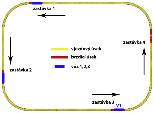

Zdravím přátelé,
mohl by mi někdo potvrdit nebo vyvrátit moji myšlenku částečné automatizace provozu v DCC např. tramvaji na uzavřeném okruhu za pomocí modulu BM3 od Lenze. Pokud chci například v jednom směru realizovat pohyb 3 tramvají po jednotlivých zastávkách, potřebuji o 1 úsek víc, tzn. 4 viz.schéma. Z návodu chápu funkci autobloku tak, že jakmile se uvolní následující úsek (tramvaj/lokomotiva) automatický pokračuje do něj (když návestidlo neříká opak). Moje úvaha byla, že ovládám pouze jednu soupravu a ty dvě za ní se posouvají automaticky tak, jak já uvolňuji vždy předchozí úsek. Návěstidla nejsou. Je to reálné nebo jsem úplně mimo?
Tramvajový provoz by měl doplňovat primární železnici na kolejišti. Na plně automatizovaný provoz pomocí PC nemám znalosti a toto bylo jediné, co mě v tuto chvíli napadlo... Cílem je věnovat hlavní pozornost vlakům a tramvaje by si tak trochu žily svý životem nebo by je ovládal extra člověk/myš.
Schéma v příloze. Zkrátka když vozem 1 odjedu ze zastávky č.3 do 4, tak jestli se vozy za mnou postupně presunou do následující stanice automaticky. Moduly se vzájemně za sebou propojují a v návodu se na konci používá modul BM2 - je to nutné? Lze vzájemně propojit první a poslední modul BM3?

Principiálně myšlenka správně je, zapojení by mělo fungovat tak, jak jsi ho vymyslel. Jediné úskalí vidím v tom, že počet tramvají bude muset být vždy přesně o jednu nižší, než počet úseků, jinak pojede / bude stát vše. Ale i tak, realitu tramvajového provozu budou podobné přískoky jediné jedoucí tramvaje mezi zastávkami připomínat jen vzdáleně.

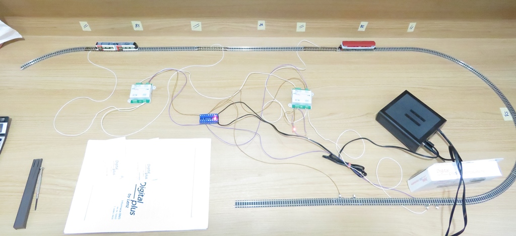

Ahoj všem,
rozhodl jsem se z teorie pokročit k praxi. Zapojil jsem dva moduly BM3 za sebe, abych otestoval nejjednodušší formu autobloku. Bohužel i když je úsek ozn. jako B3 (brzdící) a J3 (jízdní) obsazen tramvají, Bardotka v následujícím úseku B2 do B3 přesto vjede. A to i když ji svítí červená. Několik údajů z testování:
- oba vozy mají dekodér Lenz Silver
- ABC je u obou aktivováno (CV51 - bit 2).
- funkci ABC u obou vozů jsem úspěšně otestoval na modulu BM1, kdy zastavují v brzdícím úseku a lze i vycouvat od pomyslného návěstidla
- u modulu BM1 jsem ale musel prohodit oproti návodu připojení brzdícího a jízdního úseku u modulu
- při použití BM3 couvat nelze, což je samo o sobě špatně. Jako u BM1 jsem zkusil prohodit připojení brzdícího a jízdního úseku a taky nic
- po odstranění vozu z úseku 3 se rozsvítí zelená u následujícího úseku 2
Nenapadá někoho, kde by mohl být problém? Děkuji za jakékoliv postřehy.

Příspěvekod Pater » úte 01 led, 2019 4:30 pm
Franky píše:- u modulu BM1 jsem ale musel prohodit oproti návodu připojení brzdícího a jízdního úseku u modulu
BM3 funguje pro pravou kolej ve směru jízdy. Máš v loko aktivované ABC pro oba směry? Pokud jsi musel otočit oproti návodu BM1 úseky, zkus otočit loko. Pak by mělo jít couvat i u BM3 a Barča by se neměla rozjet.
