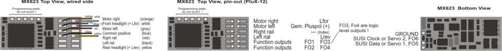

JIny dotaz - prosim, ma nekdo realnou zkusenost s dekoderem ZIMO MX623 - http://www.elektrickevlacky.cz/modelova ... _6701.html . Zajima mne jestli spravne vidim v manualu, ze ma vystup F0f, F0R, a pak jeste DALSI programovatelne F1-F6 (nepouziji-li SUSI) F5,6 jsou sice na dratovem dekoderu na pajecich ploskach, ale to mi nevadi. Je to spravne ?

Příspěvekod fulda » čtv 09 lis, 2017 6:12 pm
Jo, ale FO3 - FO6 jsou nezesílené logické.
