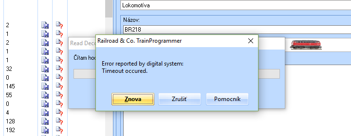

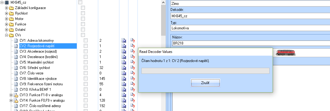

Potreboval by som poradiť s jedným problémom. Na ovládanie železnice používam centrálu z21 Start, GenLi a TrainController 7. Ovládanie železnice funguje perfektne. Problém mám ale s programom TrainProgrammer 7. V programe v pravom dolnom rohu svietia dve zelené LED "Running" a "Com7" ale program nedokáže z dekodéra nič načítať ani zapísať. Objaví sa okno
a ostane to takto stáť. Po cvhíli sa objaví okno s chybovým hlásenim.
Neviem si s tým rady. Nestretol sa niekto s takýmto problémom, respektíve nevie mi niekto poradiť ako to spojazdniť? Ešte podotýkam, že nemám programovaciu koľaj. Programujem to priamo na trati. POM.

Toto môj problém nerieši. z21 zvláda programovanie POM. Pomocou programu Z21 Maintenance dokážem programovať v direct CV mode aj v POM mode. Môj problém je v medzičlánku, medzi z21 a PC. A to je GenLi. Tento problém mám len vo verzii TP7. Vo verzii TP8 ktorý už podporuje centrálu z21 ak vyberiem túto centrálu a komunikujem s ňou bez GenLi, tak TP8 funguje v poriadku.

a-ha, nejsem si úplně jistý, ale generický XpressNet 3.6 nepodporuje PoM čtení.
Ale možná se mýlím.
