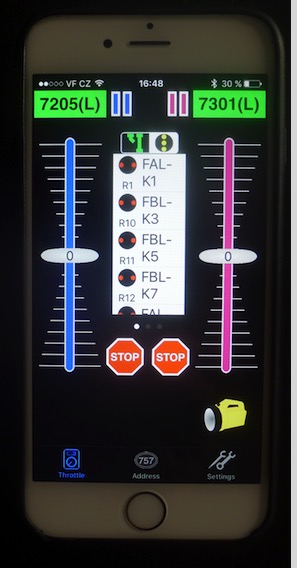

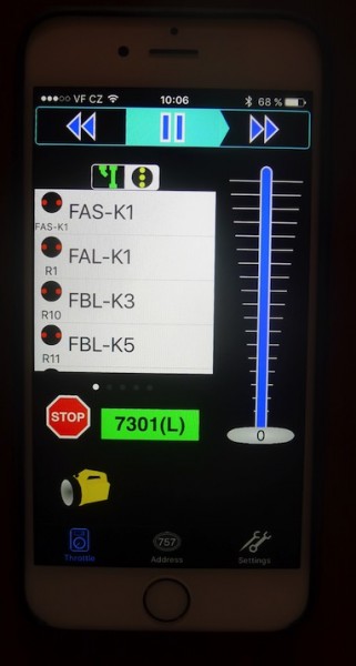

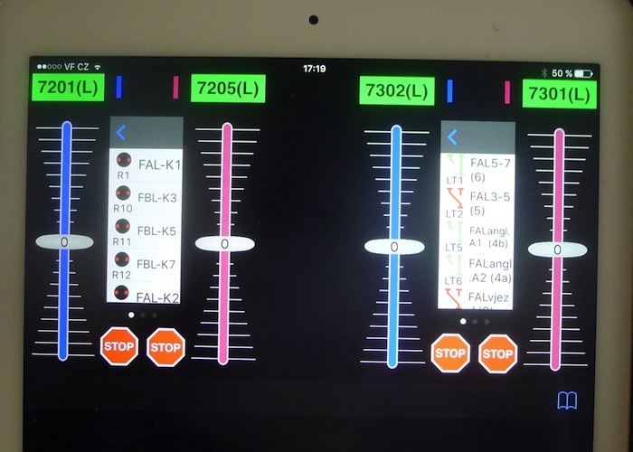

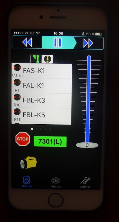

Mám vyzkoušeno ovládání výhybek a cest s využitím bezplatného software JMRI. Způsob ovládání výhybek popsal sidlo na své stránce https://sites.google.com/site/sidloweb/jmri/4-vyhybky, ovládání cest připravuje. Je mi jasné, že pro řadu modelářů je využití počítače pro ovládání kolejiště nepřijatelné či dokonce nepředstavitelné, najdou se ale určitě i takoví, kteří to ocení. Je mnohem jednodušší zejména u složitějšího nebo rozsáhlého vlečkového areálu stavět ucelené cesty a nemuset stavět jednotlivé výhybky, je to nejen pohodlnější, odpadnou také zkraty při vjezdu na opačně postavenou výhybku, což může vést za určitých okolností ke zničení sběračů nebo i koleček. Důsledky takového stavu popisuji jinde. K ovládání pak lze použít mobil nebo tablet – stačí třeba již nepoužívaný mobil bez SIM karty, já takto používám svůj starý iPhone. Na mobilu lze současně ovládat lokomotivu a cesty, na tabletu dokonce až čtyři lokomotivy. Lze tak dokonce dvěma prsty na ruce ovládat současně dvě lokomotivy a realizovat přípřež. Lze si také vybrat ovládání jedním směrem s přepínáním směru jízdy, nebo s nulou uprostředed, což usnadní posun.
Dvě loko a cesty.jpg (44.12 KiB) Zobrazeno 1587 krát
