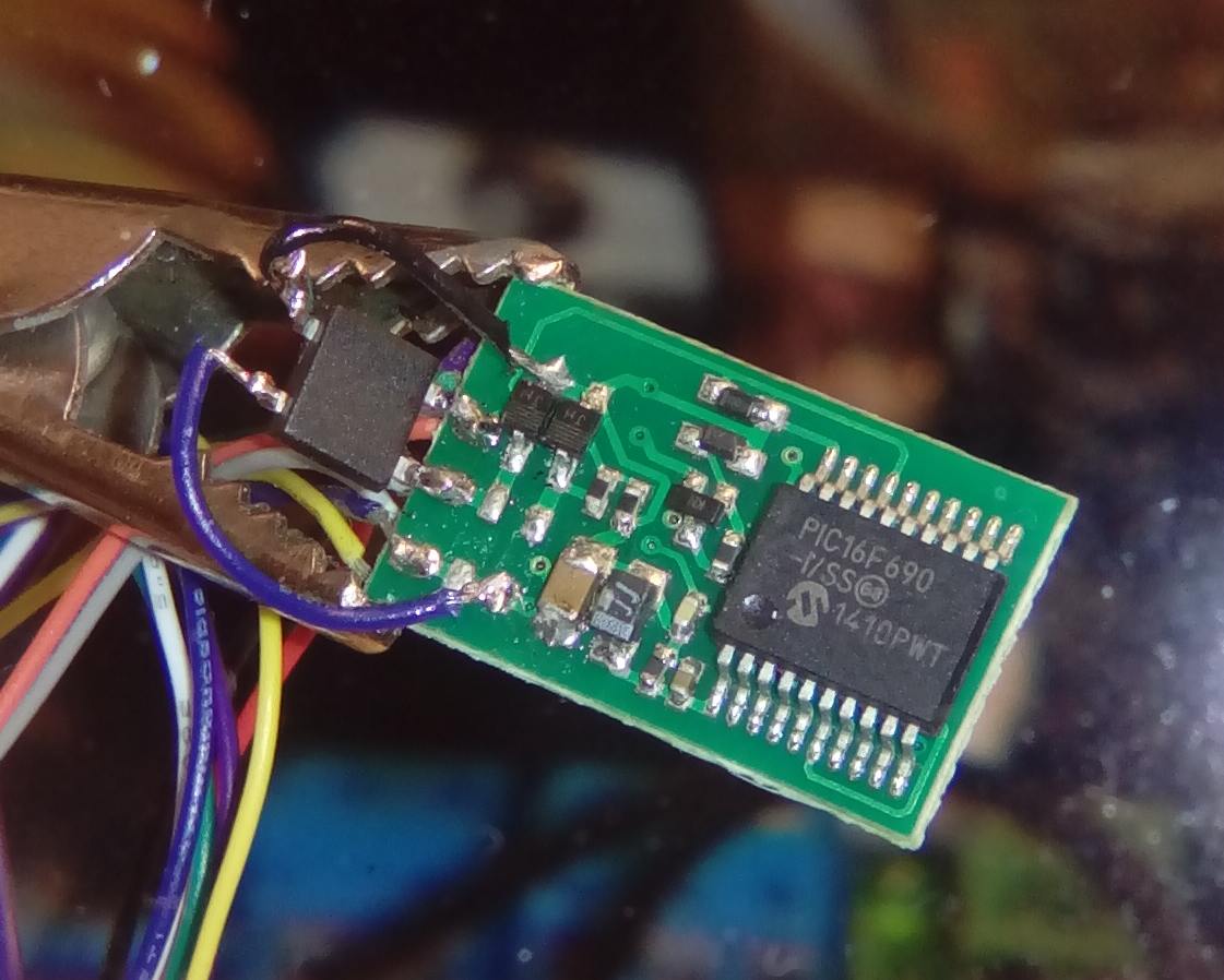

panove - pomohl by mi nekdo s identifikaci (asi) chciplych diod na dekoderu DH-Loko / LaisDCC :) ? Jsou to SMDcka, na jednom nesou oznaceni JH na druhem B4 ...

No podle rozmeru je to asi pouzdro SOD323 (necele 2mm delky). Jinak: poradite jakym vyrobkem nahraditi ?

Příspěvekod MiG » čtv 23 úno, 2017 9:08 pm
To dost záleží, kde přesně ve schematu to je.
Třeba to JH - mohl by to podle zapojení být napěťový omezovač? Nebo to B4 mohla by to být podle zapojení zenerka na 2.4V?
Možností je víc, než málo.
Fakt nevím, má křišťálová koule nějak špatně zaostřuje... :-)

Příspěvekod belgarat » čtv 23 úno, 2017 9:47 pm
Achjo, jsem trubka - omlouvam se. Diody jsou hned na vstupu, pripojene po dvojicich na cerveny resp. cerny drat. Diody jsou celkem 4; a vsadim temer boty na to, ze usporadanim jde o usmernovaci mustek (propipano multimetrem na zivem dekoderu)

Příspěvekod vvitty » čtv 23 úno, 2017 9:56 pm
Jinou ctverici vhodnych diod?
Tak 1A, zaverne napeti min. 30V.

Příspěvekod Barťas » čtv 23 úno, 2017 9:57 pm
ty jsem taky odpálil (myslím, že jen ty dvě spodní, co jsem dal pryč, už si to moc nepamatuju), provizorně nahrazeno diodovým můstkem ze šuplíkových zásob, nemám to teď po ruce (po stěhování někde uklizeno), ale 0,5 - 1 A by mohlo stačit, čili jakékoliv s patřičným proudem, co seženeš v potřebné velikosti nebo ten můstek jako já, vejde-li se do mašiny
