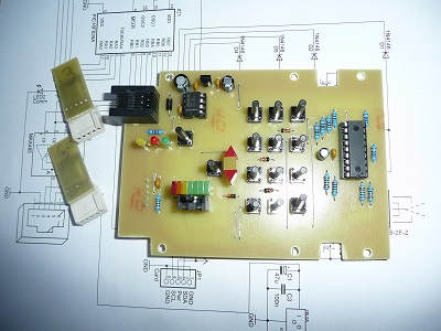

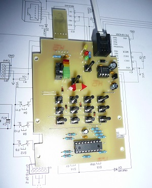

Ahoj vespolek,
po dohodě s Pavlem jsem připravil drátovou verzi myši pro klubové a modulové ježdění.
To znamená, že se nedá změnit adresa lokomotivy, ta je daná tím, jaké se použijí klíče (ta malá destička).
Ke každé lokomotivě je jeden klíč, takže při předání lokomotivy předám klíč druhému strojvedoucímu a hotovo.
Drátová verze na rozdíl od bezdrátu má indikátory jak rychle lokomotiva jede a podobně. Klíče jsou stejné a zaměnitelné.
Pro ovládání rychlosti zůstala rychlostní páka. Ono tedy vlastně zůstalo zachované vše krom náhrady rádia za kabel.
Na obrázcích je nahatá varianta, ale je počítáno se stejnou škatulkou, tu si musí dodělat Pavel.
