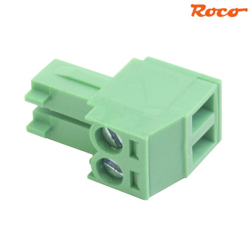

Ahoj, netušíte, zda konektor, kterým se k centrále Roco Z21 připojuje napájení kolejí (náhradní díl Roco 96321), lze zakoupit v prodejnách typu GME, GES, případně AliExpress a pod jakým typovým označením? Obrázek konektoru je níže.
Díky moc za informaci.

Hledejte konektory PHOENIX CONTACT.
Např PhoenixContact, SOSelectronic, TME.

BohousP píše:http://www.tme.eu/cz/details/mc1.5_2-st-3.5/svorkovnice-do-plosnych-spoju/phoenix-contact/mc-15-2-st-35-1840366/
U dvojitého je to jendo, ale upozorňuji, že existují dvě podobné rozteče - 3,5 a 3,81 nevím přesně jak Roco, ale např. Lenz má na centrálách rozteč 3,81 a do 5-pinového 3,81 narvat konektor s roztečí 3,5 jde už těžko.
Co se týká prodejců - já preferuji ebay takže např.:
http://www.ebay.com/itm/3-81mm-Pitch-2- ... Y3r5eCbhag
Je tam toho mraky chce si to pohrát s klíčovými slovy při vyhledávání
http://www.ebay.com/sch/i.html?_from=R4 ... r&_sacat=0

Roco má rozteč 3,5 mm, ale jak píšeš, u dvou pinů lze použít i 3,81 mm. jde to ztuha, ale 0,3 mm - navíc v provedení "se štěrbinou" - to nedělá problém.
http://www.roco.cc/en/service/spareparts/index.html?p=y&ssp=z21

Taky záleží, kolik jich chceš? Jestli jednu, tak je mají v každé součástkové zelenině: http://www.gme.cz/nasuvne-svorkovnice-na-kabel?tech_par[172][]=7810&showFilter=172&tech_par[544][]=14118&showFilter=544&page=1#products
Sorry, url obsahuje hranaté závorky a tak se mrší
... je potřeba to url okopírovat celé, aby se zapnul filtr na 3,5mm 2 piny.

Objednal jsem si konektor o rozteči 3,5 mm, dnes přišel a pasuje naprosto přesně.
