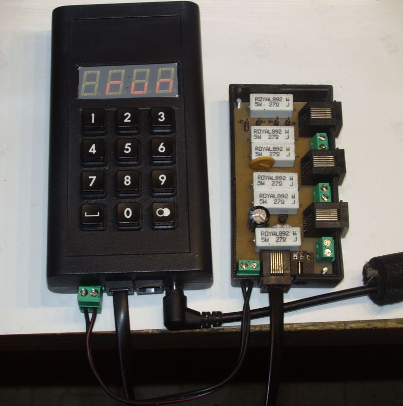

Příspěvekod zdeno » čtv 31 bře, 2016 1:22 pm
nekolik lidi se mne ptalo, proc jsem tu ventralu udelal tak malou ;-)
ze neutahne vic loko nebo boostru. No asi pro to, ze delat maximalisticke veci je kontraproduktivni a ne vzdycky se podari.
Ale presto jde rozsirit Centrbox na vetsi kolejiste (layout) a to pomoci rozdelovace z clanku
http://www.railnet.sk/view.php?cisloclanku=2015100003
a jde potom tuto centralu pouzit na vetsi setkani.
Pridanim tohoto obvodu rozsirite Centrbox o dalsi tri vetve Loconetu (jedna je na centrale).
Pridavam fotku, jak se to zapojuje.
