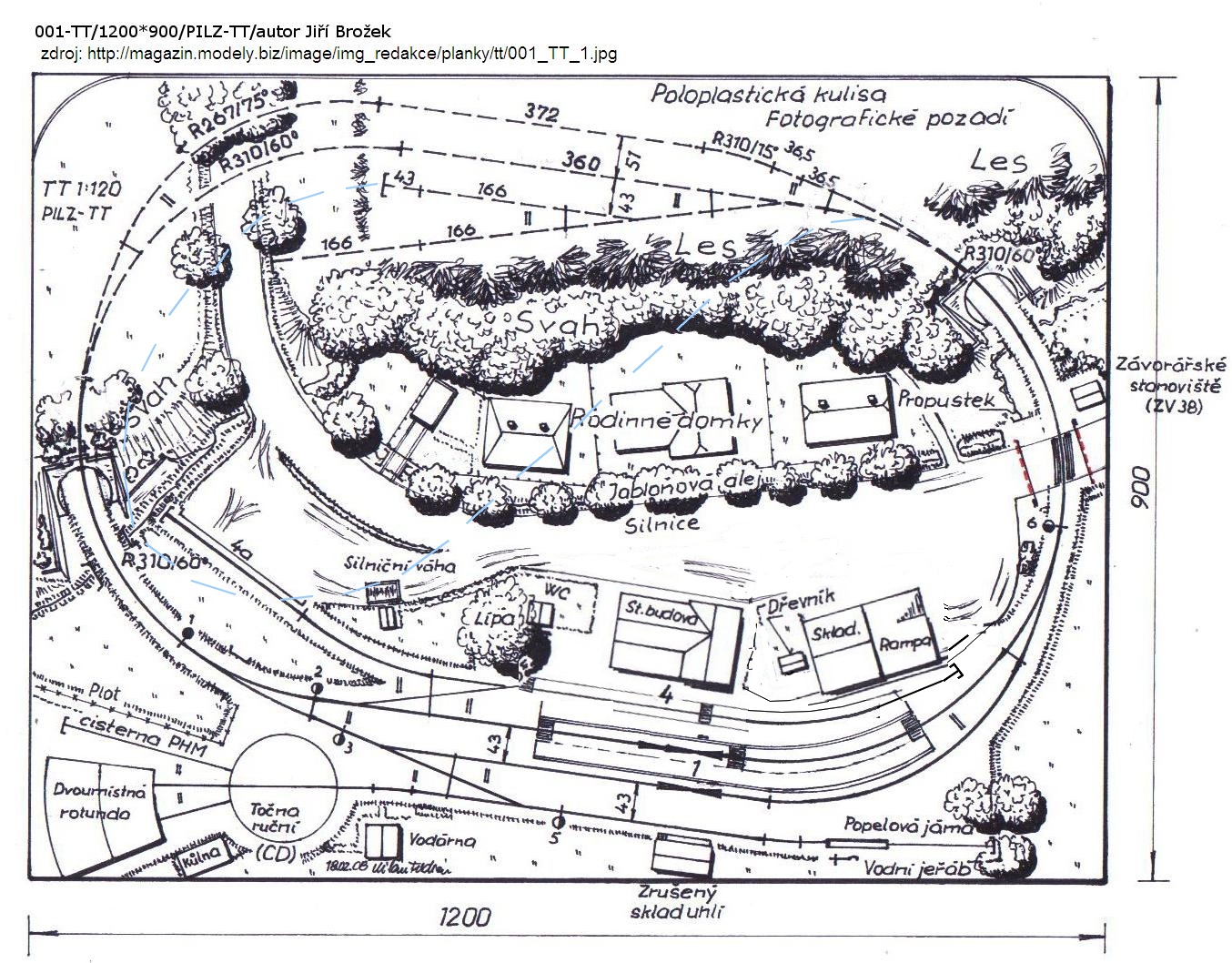

Než ti odpovím jak je to doopravdy (a nebudeš první kdo se ptá), tak malá představa.
Představ si, že máš jednoduché kolejiště, třeba Brožánky.
Máš skryťák napájený boosterem a viditelnou trať napájenou centrálou.
Představ si, že ti vypadne booster. Pak si v klidu jezdíš po viditelné trati a ani se to nemusíš dozvědět. Pak pošleš soupravu do podzemí a ona se tam zasekne a druhá která jede za ní tak do ní narazí a v tunelu se to celé vysype. To by asi nebylo dobré.
Takže - pokud vypadne jedna, tak druhá jde dolu řízeně.
A pokud máš bosterů ještě víc, tak jdou dolu všechny.
