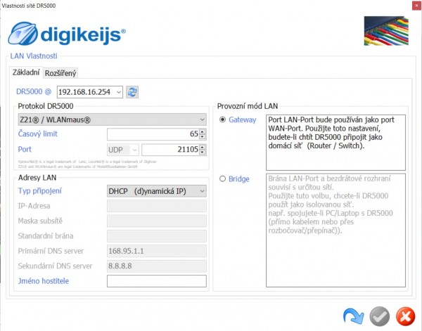

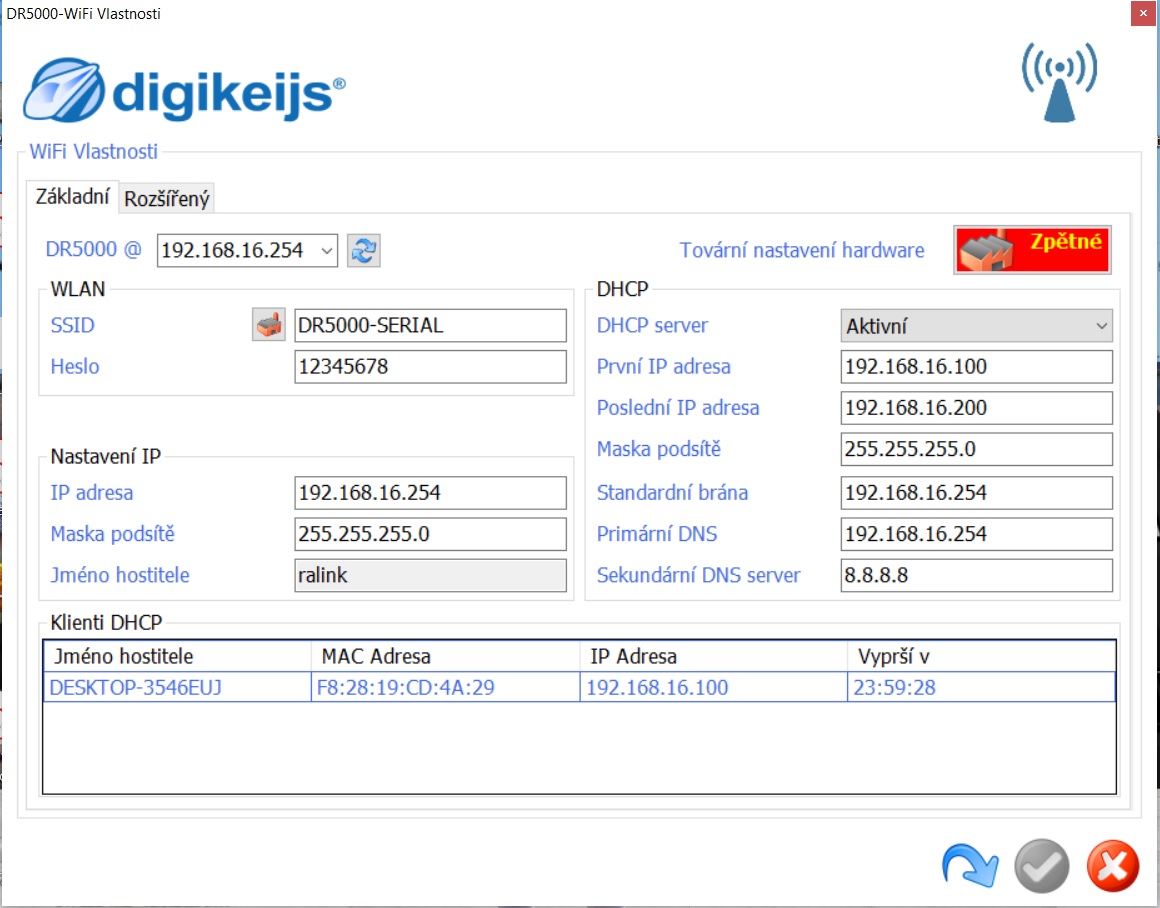

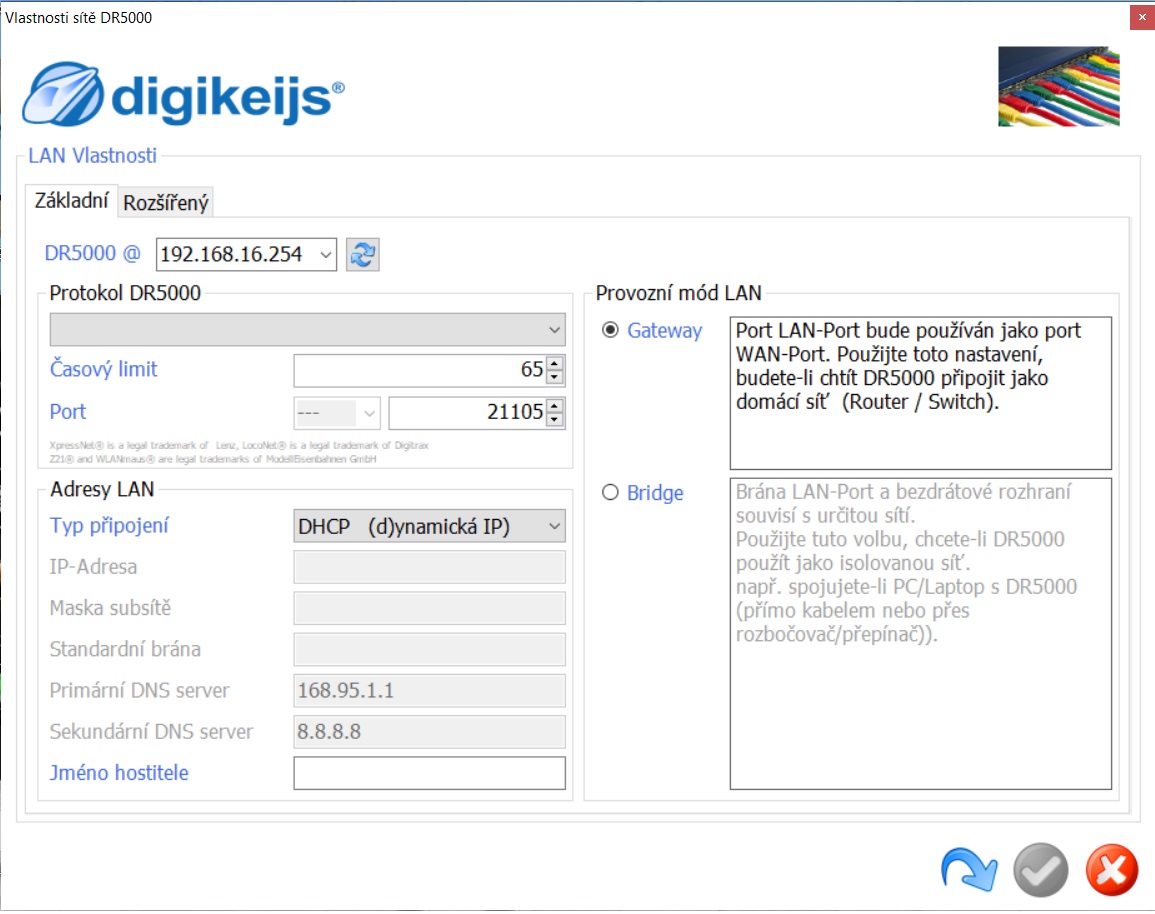

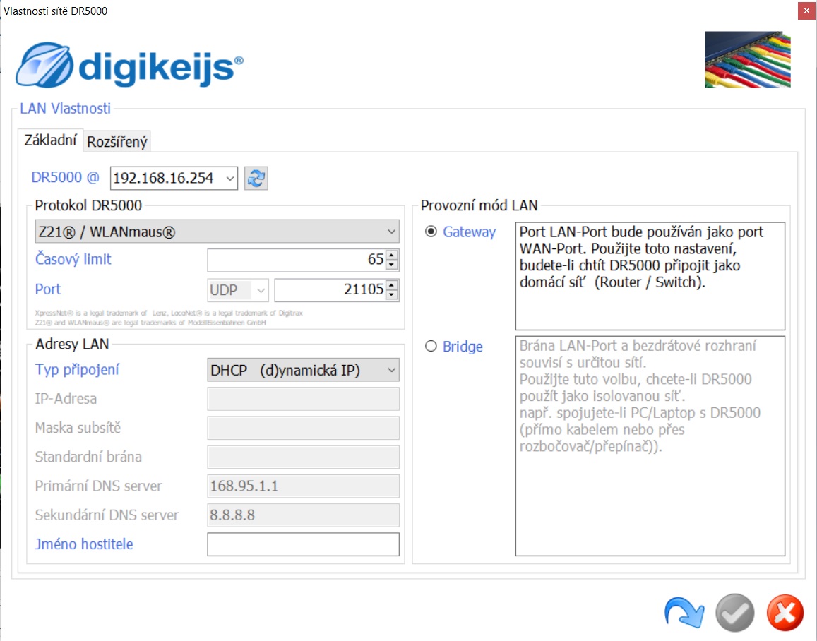

Přidávám se do klubu nefungujících aplikací Z21. O pár stránek zpět to kolegové rozebírali, nějaké řešení se i našlo ale bohužel uz tam nejsou obrázky. Snažím se připojit podle návodů co jsou různě na netu, ať už přímo na digikeijs nebo návody z youtube, věsměs je to stejné ale mě ta aplikace ne a ne se připojit,

Leoš Vobořil píše:Přidávám se do klubu nefungujících aplikací Z21. O pár stránek zpět to kolegové rozebírali, nějaké řešení se i našlo ale bohužel uz tam nejsou obrázky. Snažím se připojit podle návodů co jsou různě na netu, ať už přímo na digikeijs nebo návody z youtube, věsměs je to stejné ale mě ta aplikace ne a ne se připojit,
Tenkráte byla chyba v konfiguraci sítě, kde uživatel měl pro síť generovanou centrálou a síť ke které se připojoval nastavenu stejnou podsíť, což nemohlo fungovat. Dej sem obrázky konfigurace tvé centrály, co se týká připojení do sítě.

Příspěvekod Leoš Vobořil » ned 14 úno, 2021 2:52 pm
Prvni screen je nastaveni wifi, druhy a treti je nastaveni LAN, jedne veci jsem si vsiml, ze nastavim protokol a po dalsim spusteni je policko prazdne.

Příspěvekod Trixt » ned 14 úno, 2021 6:05 pm
Je to stejná chyba. V adrese, kterou má centrála přidělenu místní sítí, "LAN Vlastnosti", nesmí být uvedena adresa začínající 192.168.16.... Tuto adresu by centrále měl přidělit tvůj router. Pokud má tvoje domácí sít adresu v rozsahu "192.168.1.XXX" pak by LAN adresa DR5000 měla být například "192.168.1.150". Předpokládám, že centrálu nemáš připojenu k síti, tak změň ručně adresu např. na těch "192.168.1.150". Pokud ji k síti máš připojenu, zjisti si jaký rozsah IP adres tvá domácí síť používá a LAN adresu podle toho uprav.
