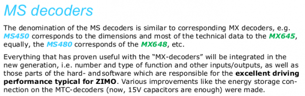

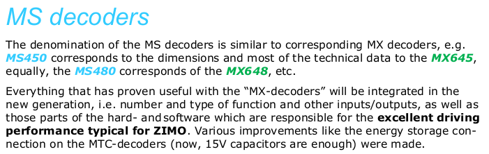

Mam jinak dotaz. Je mozne pomoci centraly DR5000 nahrat pomoci nejakeho SW zvuk do dekoderu Zimo a ESU? Treba jak to umi cerna Z21 (dekodery Zimo).

Něco je tady http://www.zimo.at/web2010/newsletters/ZIMO_Newsletter_2019_Maerz_EN.pdf
JMRI to načte. Pokud nebude fungovat odpovídající MX dekodér, tak určitě bude fungovat 0NMRA_test_1024.xml.

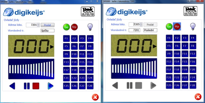

Petře, díky za tuhle informaci. Centrála je mnohem všestrannějsí než jsem dosud věděl, našel jsem tam funkce o nichž jsem sice věděl že existují, ale nevěděl jsem jak je aplikovat, konkrétně třeba možnost ovládat dvě nebo více mašin jedním ovladačem, což se hodí pro případ kdy potřebuji ovládat dvě mašiny (s různými adresami) pro těžkotonážní vlaky. Využil jsem to pro čisticí vůz CMX, ve stoupání ho jedna mašina neutáhla, prokluzovala. Dosud jsem na to používal ovladač Digitrax DT402, ten tu funkci má. Výhodou je možnost "adresu" této soupravy (jedná se o adresu lokomotivy kterou zadáme jako první) odeslat do FREDu. Musím vyzkoušet zda tohle odeslání do FREDu umí i DR5000, asi by to ocenili moduláři pro dlouhé vlaky. Udělám alespoň přehled kapitol v češtině a pak třeba překlad těch, o které by byl zájem. Nyní mám v češtině návod mající 31 stránek, je ke stažení na http://www.digikejis.cz, ten zmíněný originál jich má 70, ale pravděpodobně ne všechny využije většina uživatelů.

Vícenásobná trakce
Centrála DR5000 umožňuje jednoduchou aktivaci vícenásobné trakce, lze tak dvě lokomotivy ovládat společně jedním ovladačem. K aktivaci této funkce je nutné použít ovládací software centrály (minimálně verze 1.5.4), po aktivaci je možné použít k řízení spřažených lokomotiv libovolný ovladač (Multimaus, aplikace z21 na mobilu a pod.) na němž zadáme adresu řídicí lokomotivy. Pokud bychom chtěli použít k řízení takto spřažených lokomotiv FRED, je nutné do něj tuto adresu před zadáním vícenásobné trakce, protože jakmile je vícenásobná trakce aktivována, nemůže již tuto adresu do FREDu poslat.
Postup bude doplněn do českého návodu při jeho aktualizaci.
