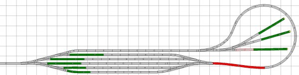

Příspěvekod Kajinek11 » čtv 10 kvě, 2018 10:34 pm
D píše:Kajinek11:
Za mě b), je to nejjednodušší a spolehlivé.
Polaritu vratné smyčky, jak píše fulda, napoj na polohu první výhybky.
Schéma:

Chtěl bych se vrátit k problému řízení SN a vratné smyčky v něm. Nevím sice jestli to patří do tohoto vlákna, ale už jsme to tu nakousli, tak se poptám na finální detaily.
Rozhodl jsem se (prozatím = jednotkou dočasnosti je jeden furt :lol: ) pro variantu natvrdo odpojovatelných úseků ve SN, kde budou vlaky zastavovat ztrátou napětí. Rychlost tam nebude veliká (ale zase taková aby loko přejela výhybky EW1, které tam jsou (bez kovových srdcovek).
Teď bych potřeboval pomoci od lidí, kteří již mají zkušenosti s provozem:
Vratnou smyčku chci mít pouze jednosměrnou. Přijde mi zbytečně složité z provozních důvodů to mít oboustranné.
A) Je lepší nejdříve obkroužit smyčku - přepnout polaritu a posléze zajet ve SN na danou kolej?
B) Nebo je lepší rovnou zajet na kolej ve SN a polaritu na smyčce měnit až na výjezdu ze SN při výjezdu vlaku zpět na viditelnou trať?
Dále bych potřeboval poradit, jak dlouhé je potřeba udělat zastavovací odpojené úseky? Na náčrtu vyznačeno zelenou barvou. Rychlost bych volil co nejnižší, avšak s ohledem na to aby vlaky přefrčeli bez zastavení výhybky EW1 bez napájených srdcovek.Vlaky budou délky cca 5 os vozů Y. Bohužel koleje ve SN jsou poměrně krátké a tak dlouhý zastavovací úsek zkracuje délku vlaku.
Provoz si představuji zhruba takto- navrhnuto pro variantu A):
PŘÍJEZD DO SN
1. Ze širé tratě posílám vlak do SN a nemusím ho dále sledovat. (1. výhybka (hnědá barva) je vždy nastavena do odbočky na objetí smyčky)
2. Vlak objede smyčku, posléze zastaví a stichne v odpojeném úseku (modrá barva)
3. Bude zde IR detektor obsazení, takže vím, že zde mám vlak
4. Až budu mít čas, zvolím jedním tlačítkem: vlakovou cestu = kolej na kterou se má jet + aktivuji odpojený úsek + současně přehodím polaritu ve vratné smyčce
5. Vlak se rozjíždí a zastavuje na příslušné koleji v dalším odpojeném úseku (zelená barva)
ODJEZD ZE SN:
1. jedním tlačítkem volím vlakovou cestu = kolej ze které chci odjet + aktivuji odpojený úsek
2. po vyjetí vlaku z koleje a protnutí sensoru průjezdu se výhybky vrací do výchozí polohy - tedy na příjezd od SN.
Co vy na to? Bude to provozu schopné? Vím, že to není úplně blbu vzdorné, ale na nic lepšího jsem nepřišel.
No ale bych se vrátil k jádru pudla, pokud mi to takto schálíte, že je top OK, tak jak dlouhé byste udělali ty odpojovatelné úseky?

Příspěvekod MiG » pát 11 kvě, 2018 1:02 pm
Délka přepínaného oboustranně (oboukolejnicově) odděleného úseku by měla být na délku nejdelšího vlaku. (z mého pohledu červený úsek)
Délku odpojovaného úseku v SN (zelená) si musíte odzkoušet sám podle vašich lokomotiv a rychlosti.
Při použití smyčka a potom "harfa" SN budou všechny vlaky v "harfě" okamžitě pohotové k výjezdu na trať. V opačném případě dojde ke zpoždění objížděním smyčky a (nebo) bude připraven vždy jen jeden. Je na vás, jak to chcete.
MiG

Příspěvekod Kajinek11 » pát 11 kvě, 2018 6:37 pm
To MIG:
To je právě to co nemohu udělat. To vyzkoušet. Nemám kde. Chci si to připravit a pak vše jen smontovat dohromady. Proto se ptám na ty vzdálenosti. Ten červený úsek je myšlený pouze jako natvrdo odpojovatelný pro zastavení v případě, že nebudu mít připravenu vlakovou cestu na volnou kolej ve SN. Přepínatelný úsek pro smyčku bude po celé délce oblouku. Ještě si změřím délku vlaku. Pokud by to nestačilo natáhl bych to i na tu rovinu. Pak bych ale musel přepínat i ty kusé koleje. No možná by to bylo jedno.

Příspěvekod Miloš_P » pát 11 kvě, 2018 11:01 pm
Ty zelené úseky bych udělal v délce dvojnásobku nejdelší loko. Pokud tam nebudeš vjíždět plnou rychlostí, tak by to mělo s rezervou stačit. Na kolejišti to tak mám a je to ok a to se občas stane, že to tam nějaké mládě pustí plnou parou.

Příspěvekod Tomas Lebeda » pon 14 kvě, 2018 6:58 am
Miloš_P píše:Ty zelené úseky bych udělal v délce dvojnásobku nejdelší loko. Pokud tam nebudeš vjíždět plnou rychlostí, tak by to mělo s rezervou stačit. Na kolejišti to tak mám a je to ok a to se občas stane, že to tam nějaké mládě pustí plnou parou.
Doporučoval bych přerušené koleje taky v délce 2x loko, ale měřeno od námezníku.
Proto taky tady padla rada s tím, že je nutné to vyzkoušet.
Já mám ve SN pro měřítko TT délku úseku cca 30cm což docela odpovídá radě Miloše_P (Brejlovec délka 137mm)
