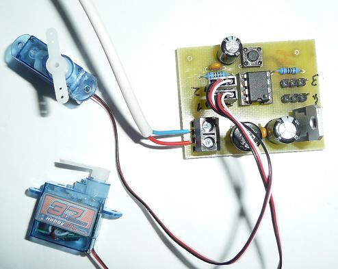

Příspěvekod fulda » stř 13 črc, 2011 6:55 am
male zvire píše:fulda & vvitty: což o to, teoretizovat umíte pěkně - to se Vám musí nechat, ale kdyby byla nějaká praktická ukázka toho, že Vaše teorie fungují tak bych byl mnohem radši (a asi bych nebyl sám)... ;)
Já už jsem to psal - moje verze HW funguje celkem dobře, je pravda, že to taky nepřeháním s filtrací, ale asi v N není takové rušení.
Nicméně poslední dva názory byly od lidí, co si chtěli "opravit" dekodér koupenej u dcckolejí.
Moje aktuální verze:
Pokud někoho nadchne, tak klidně dodám i podklady pro stavbu.
Taky zdaleka není dokonalá, chtěl bych do budoucna udělat ještě trochu jinou koncepci, ale to je na dlouho a mám to zařazeno až asi na šestém místě. co bych chtěl předělat, protože přehodit v kolejišti dekodér je celkem jednoduché.
Re: Servo dekodér
Příspěvekod vvitty » stř 13 črc, 2011 7:04 am
Fuldo, dej tam aspon nejakou keramiku k napajeni toho PICe. Bude mu lepe ;-)
Staci zespodu DPS mezi nozicky. Tak 47nF...
Příspěvky: 2890
Re: Servo dekodér
Příspěvekod fulda » stř 13 črc, 2011 7:46 am
ja vím, mám jí lípnutou "zespoda", taky by bylo dobré dát mezi gretz a 7805 nějakej odpor aby se nemusel tlačit s celou usměrněnou složkou....
Asi se nad tím zamyslím ale paradoxně šum na procesoru není žádnej problém, daleko horší je šum na servech. Spíš nandám nějaké drobné kondíky do napájení každého serva.
Taky jsem drobně podcenil spotřebu serva "v klidu", takže spíš nějaké externí napájení a asi namísto 7805 nějakej DC/DC - třeba MC34063A nebo tak něco.
