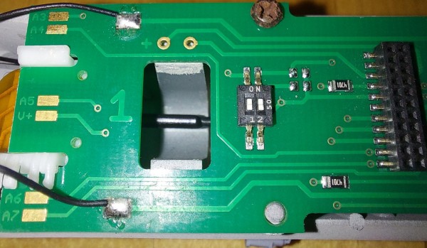

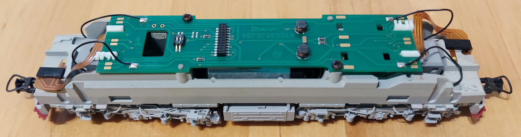

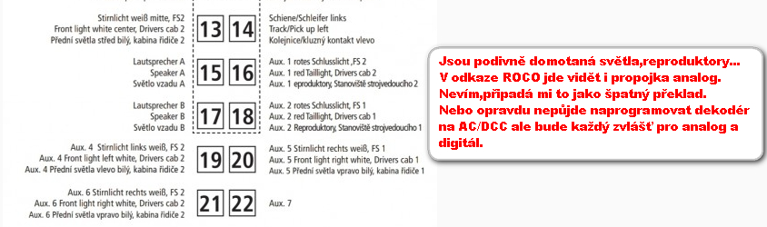

Martin odkud je to zapojení? Trochu tam mají domotané/pomotané vývody. Uvidíme, jak to mají vymyšleno.
Edit:Doplněný obrázek.

Mne na tom nesedi jedna vec - pokial bude treba s danou novou doskou plosnych spojov s PluX22 jazdit analogovo, teda bude treba "analogovu prepojku", tak potom bude musiet obsahovat aj DIP prepinace (nieco podobne ako maju masiny od ACME) [toto asi nebude - vid nasledujuci obrazok] alebo to bude na pevno prepojene - budu svietit vsetky tri biele svetla na cele.
Analogova prepojka (z manualu)
S tym suvisi aj to, ze nejako divne vymysleli osadenie PINov toho PluX22, lebo pri osadeni PluX16 dekoderu sa nebudu dat zapnut dve biele pozicne svetla - su mimo... Jedine co je na zakladnom osadeni pre PluX16 je biely reflektor pre obe strany lok.
Mozno na DPS budu nejake doplnkove prepinace (v navode sa o nich nepise). Ale toto riesenie asi nebude realne. "Varim iba z vody" a uverejneneho navodu...
Uvidime...
EDIT (k Dusanovmu obrazku v predchadzajucom prispevku): tie svetla a reproduktory na PINoch 15-16, 17-18 to je iba zly preklad, respektive prehodenie vyznamov vzajomne. Taketo prusery su u ROCO bezne. Treba sa drzat nemeckych resp. anglickych vyznamov.
Za vacsi pruser povazujem to osadenie pozicnych bielych svetiel na piny 2, 19, 20, 21 - teda vystupy 3, 4, 5, 6 - tam na ne PluX16 dekoder nema dosah. Iba ak by pre analog (+dodatocne digitalizovanu verziu) bola INA osekana verzia DPS so svetlami zapojenymi ako je doteraz na 8-PIN verzii, t.j. vsetky 3 biele svetla svietia spolu... :roll:
Nechajme sa prekvapit...

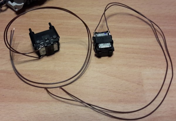

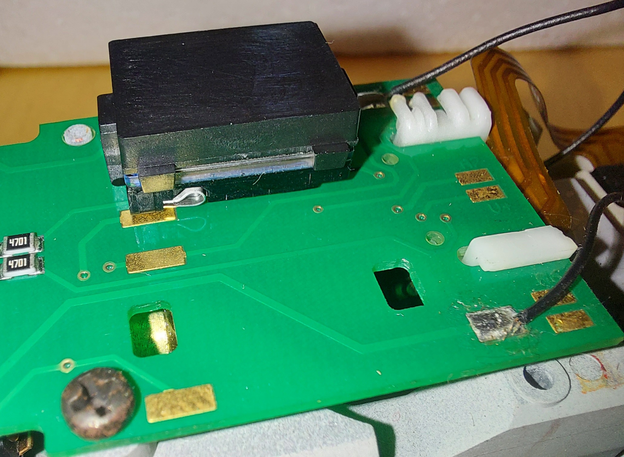

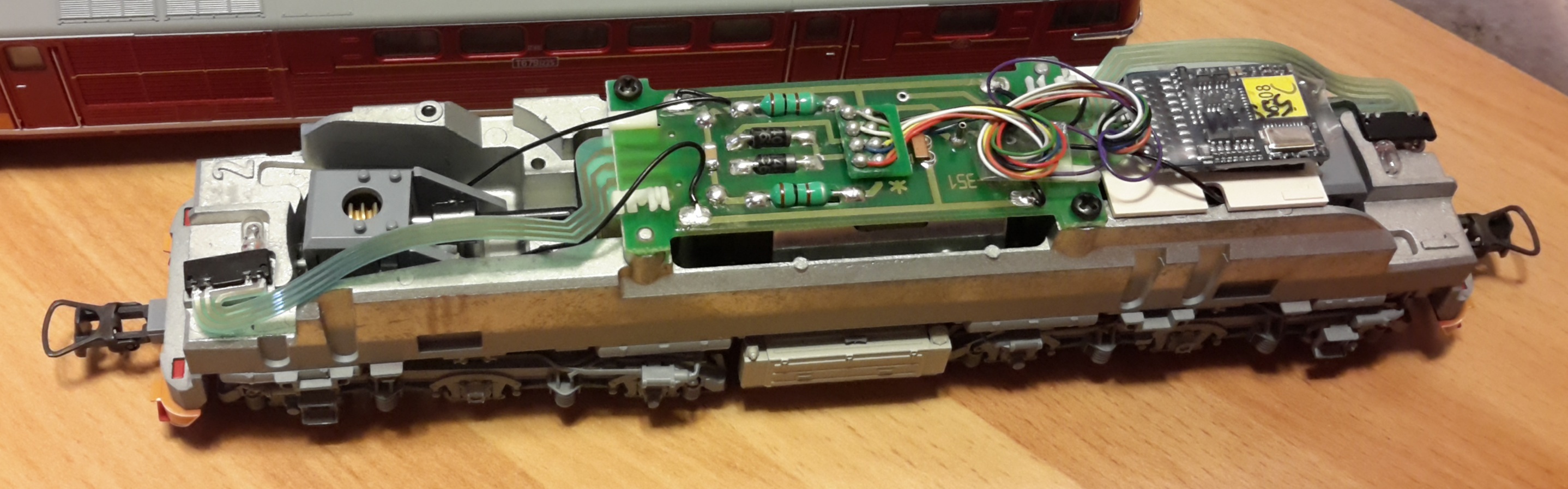

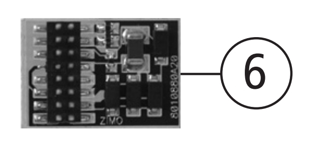

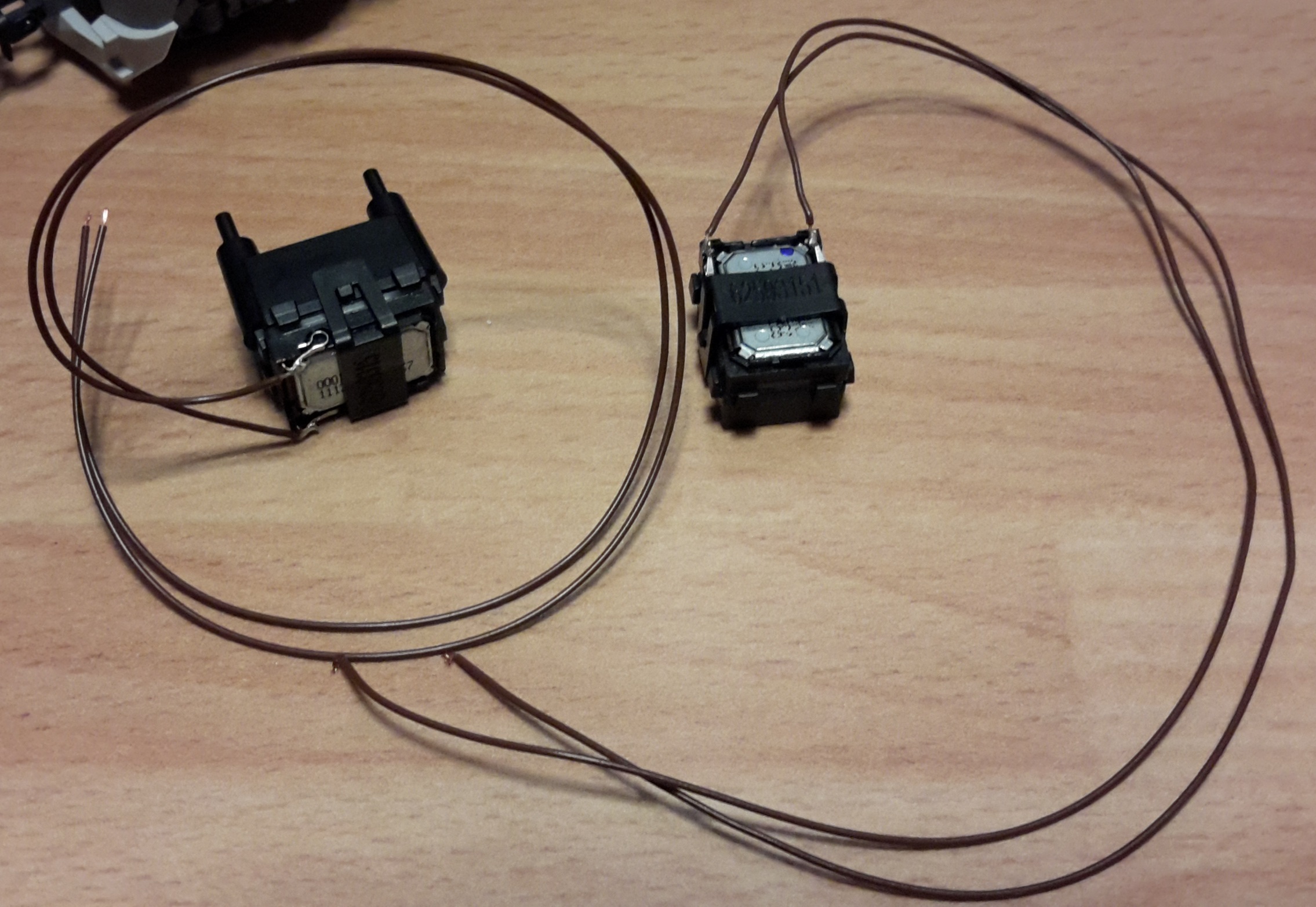

Dva dni dozadu som ozvucoval SERGEJa CSD zo Start setu. Po otvoreni mi padla do oka DPS - bola podozrivo ina - na jej (oboch) koncoch su vyvedene nepouzite vystupy dekodera PluX 22 - konkretne vystupy Fo3 az Fo7. Naviac su tam dva DIP prepinace, vdaka ktorym sa da vypnut spolocny plus pol pre jedno, resp. druhe celo. Nedalo mi to, tak som sa pozrel do netlmeneho SERGEJa ROCO a potvrdzujem, ze je doska naozaj ina. Naozaj sa u ROCO konecne deju nejake zmeny k lepsiemu vo vybave DPS. Skoda, ze este nemali snahu vyriesit tie pitome svetlovody celnych bielych svetiel a reflektora tak, aky kazde svetlo malo vlastnu LED...
Zatial som do toho nerypal, musim vykoumat ako rozumne osadit LED pred svetlovodmi, aby sa mi vzajomne neovplyvnovali - nepresvitali. Keby som nieco pokaslal, tak som si kupil original ND - svetlovod k bielym pozickam.
No a spat k ozvuceniu - nic zavratne sa nedialo - osadil som ZIMO MX645 P22 (JACEK), dva repraky s ozvucnicou - ND ROCO a k tomu kondenzator 680uF, 16V (original dodany k inemu dekoderu ZIMO MX645 R). V netlmenom SERGEJovi ROCO osadilo 220uF, 25V...
DPS Start setoveho SERGEJa
DPS netlmeneho SERGEJa (original ozvuceneho)
Osadeny jeden originalny reprak s ozvucnicou (je samozrejme, ze som osadil dva kusy)

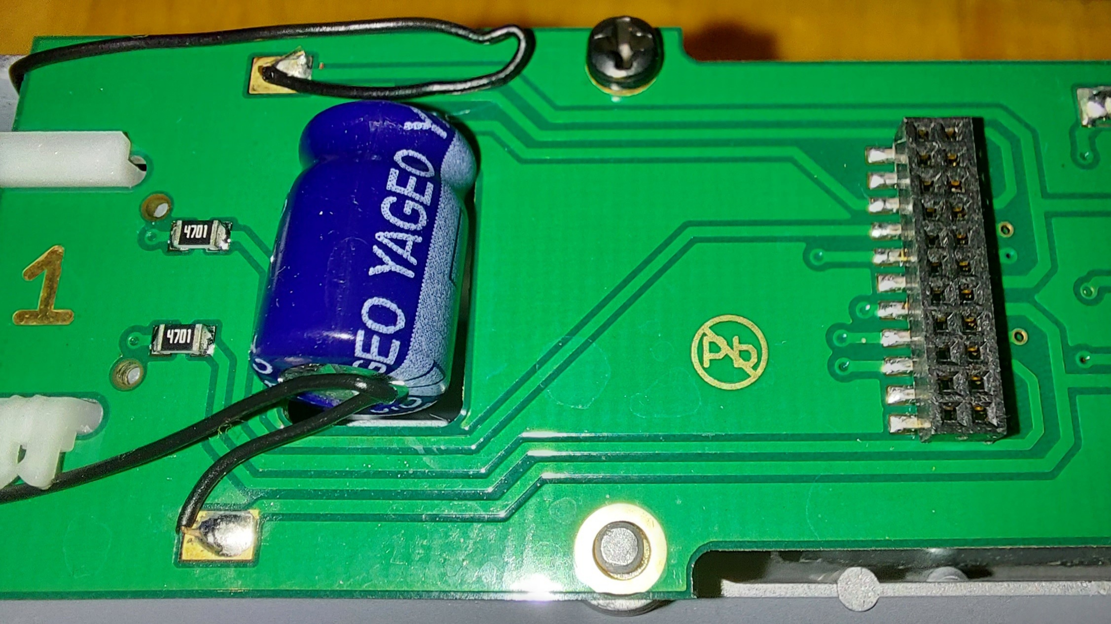

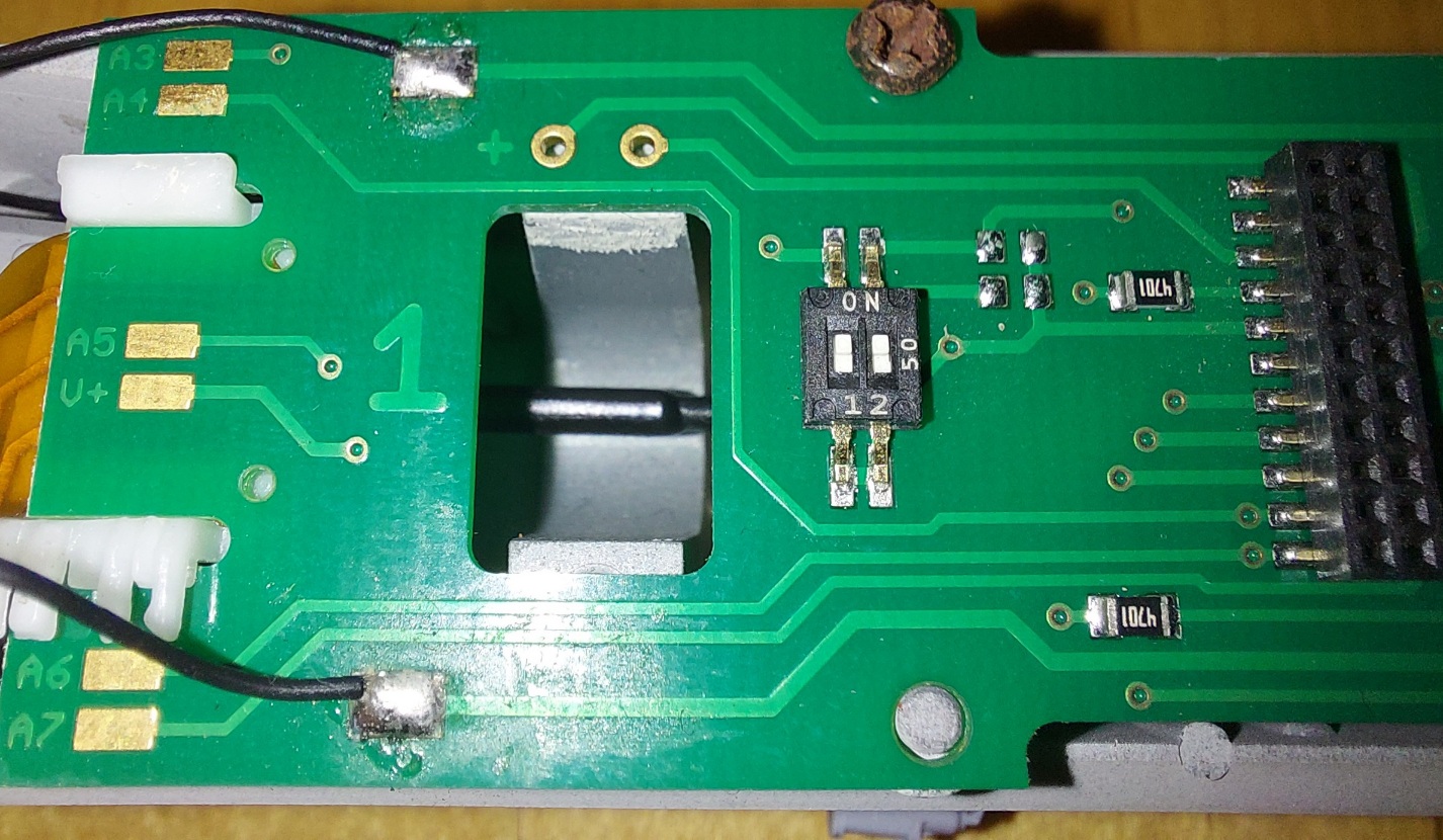

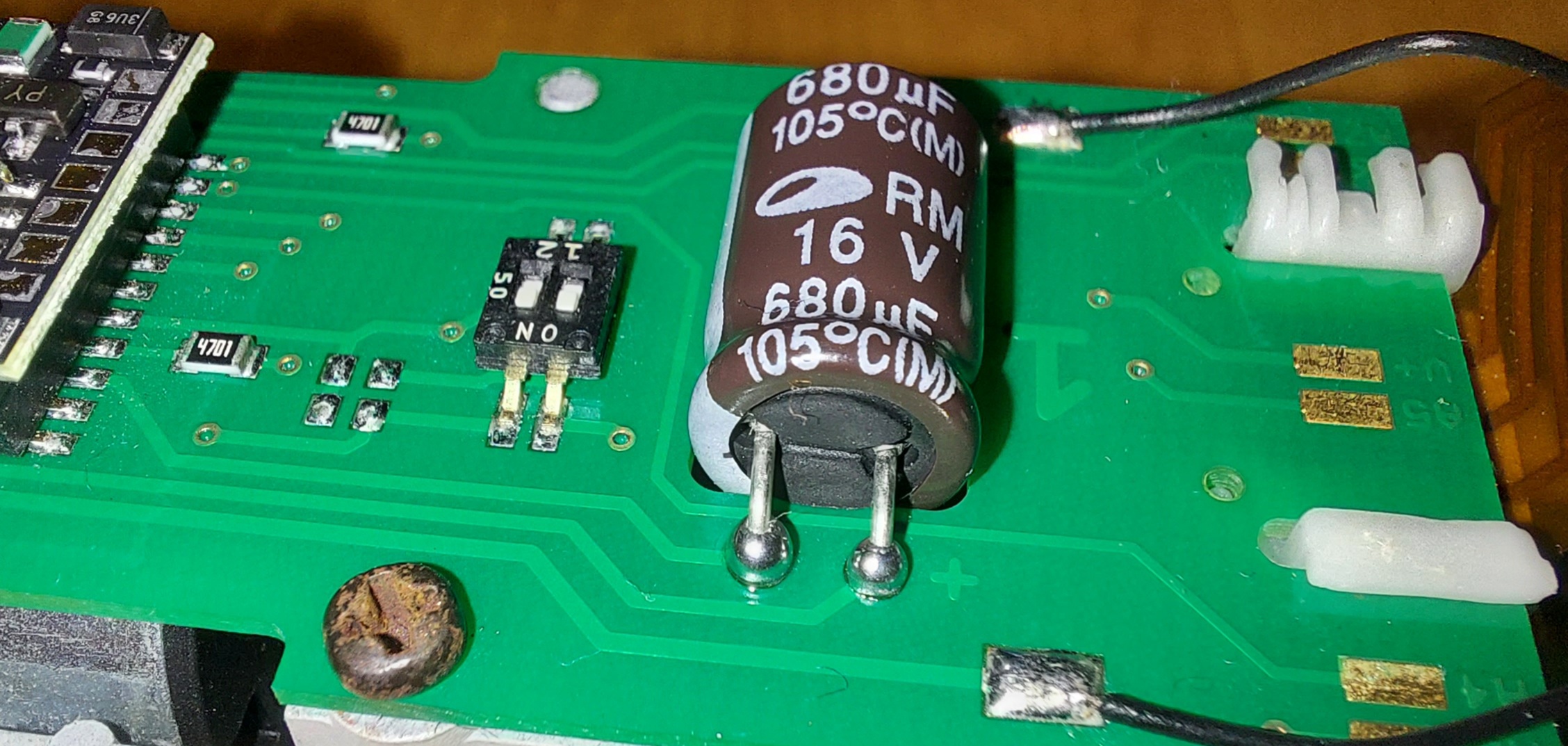

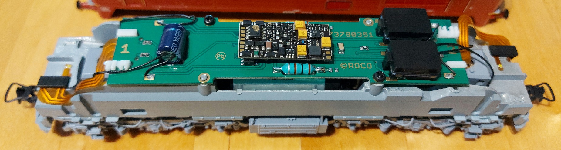

Příspěvekod horak » úte 24 srp, 2021 4:45 am
Nova DPS s vyvedenymi vystupmi Fo3 az Fo7
Starsia DPS z netlmeneho SERGEJa
Nova DPS aj s osadenym kondenzatorom
Naposledy upravil horak dne úte 24 srp, 2021 5:27 am, celkově upraveno 1

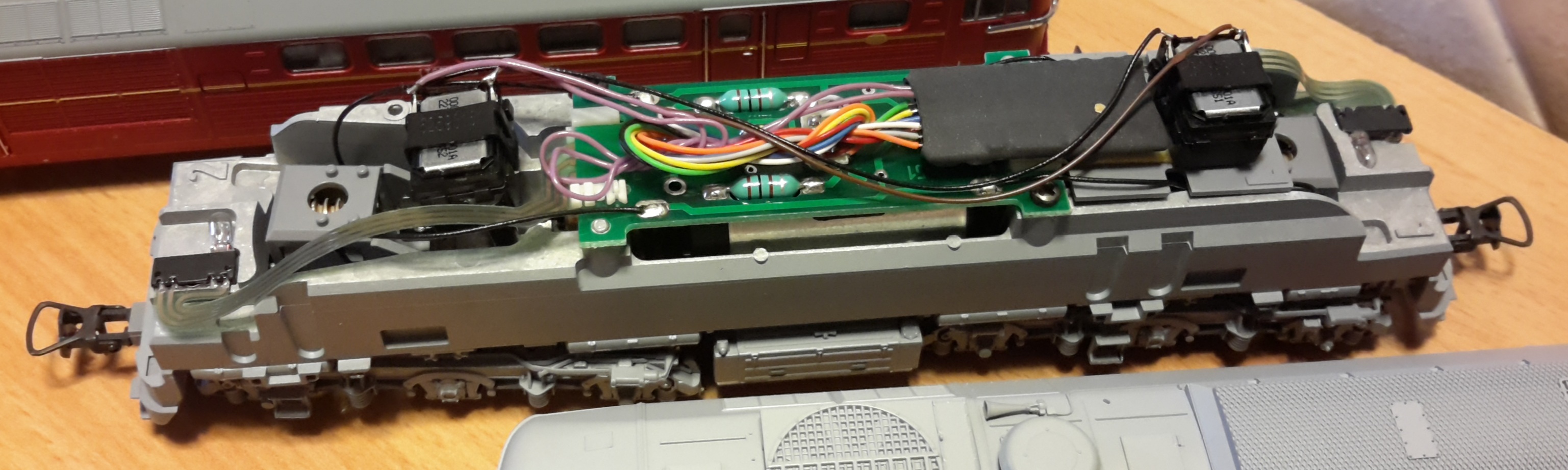

Příspěvekod jipol57 » úte 24 srp, 2021 9:00 pm

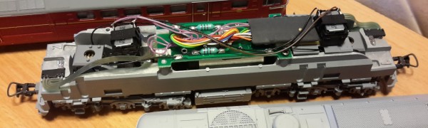

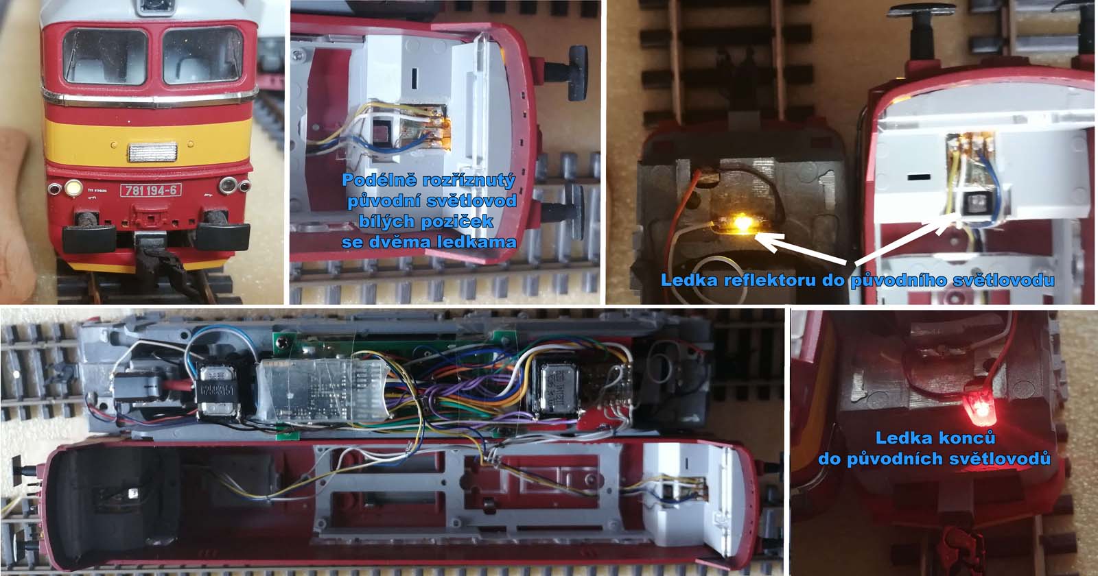

Já jsem před pár lety upravoval svého ROCO Sergeje. Původně byl se žárovkama.
U reflektoru a koncovek, jsem to nechal původní, jen nahradil ledkama. Ale světlovod k bílým pozičkám jsem v místě společného světlovedení od žárovky, podélně rozříznul žiletkovou pilkou. A znovu slepil, ale mezi oba slepence jsem vložil černý papír, aby to neprosvítalo. Před tím jsem ještě zapiloval na koncích, vstupy pod úhlem 45 stupňů, aby nové ledky mohly světlovod osvěcovat z boku a taky se nemísily s původním reflektorem.
Funguje to. Taky dávám obrázek, jak to mám celé zadrátované. Ještě jsem tam dal osvětlení stanoviště.
Detail toho rozříznutého světlovodu nedávám, protože bych to musel moc rozebírat.
